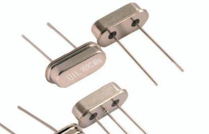

来认识下比较常用的两种晶振的样貌,如图8-1和图8-2所示。
8-1  有源晶振实物图                                         图8-2  无源晶振实物图

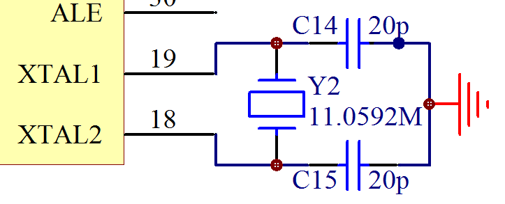

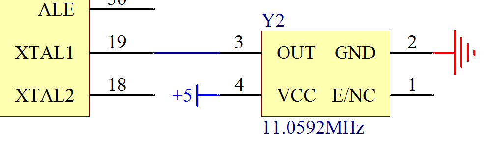

有源晶振通常有4个引脚,VCCGND,晶振输出引脚和一个没有用到的悬空引脚(有些晶振也把该引脚作为使能引脚)。无源晶振有2个或3个引脚,如果是3个引脚的话,中间引脚接是晶振的外壳,使用时要接到GND,两侧的引脚就是晶体的2个引出脚了,这两个引脚作用是等同的,就像是电阻的2个引脚一样,没有正负之分。对于无源晶振,单片机上的两个晶振引脚接上去即可而有源晶振,只接到单片机的晶振的输入引脚上,输出引脚上不需要接,如图8-3和图8-4所示。
     图8-3  无源晶振接法                                                          图8-4  有源晶振接法

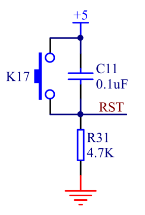

分析一下Kingst51开发板上的复位电路,如图8-5所示。
8-5  单片机复位电路
当这个电路处于稳态时,电容起到隔离直流的作用,隔离了+5V,而左侧的复位按键是弹起状态,下电路就没有电压差的产生,所以按键和电容C11以下部分的电位都是和GND相等的,0V。单片机是高电平复位,低电平正常工作,正常工作的电压是0V
从没有电到上电的瞬间,电容C11上方电压是5V,下方是0V,根据初中所学的知识,电容C11要进行充电,正离子从上往下充电,负电子从GND往上充电,这个时候电容对电路来说相当于一根导线,全部电压都加在了R31这个电阻上,那么RST端口位置的电压就是5V,随着电容充电越来越多,即将充满的时候,电流会越来越小,那RST端口上的电压值等于电流乘以R31的阻值,也就会越来越小,一直到电容完全充满后,线路上不再有电流,这个时候RSTGND的电位就相等了也就是0V了。
