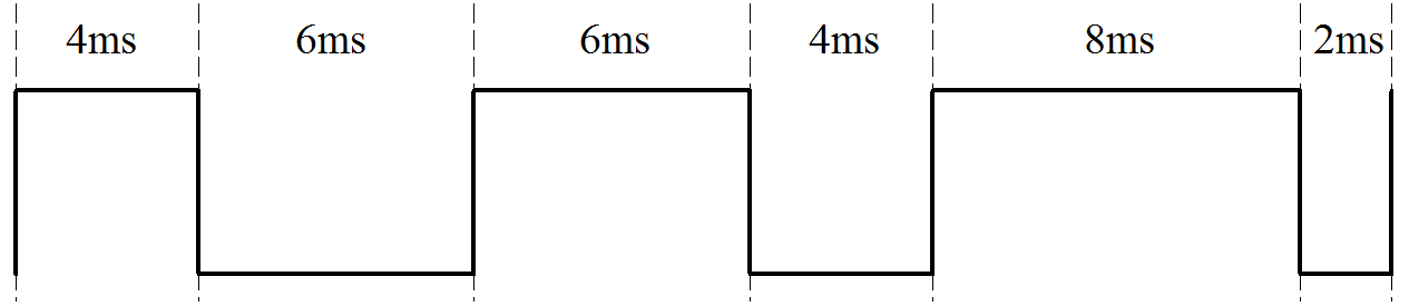

首先从名字来看,脉冲宽度调制,就是改变脉冲宽度来实现不同的效果。先来看三组不同的脉冲信号,如图9-5所示。
图9-5 PWM波形
这是一个周期是10ms,即频率是100Hz的波形,但是每个周期内,高低电平脉冲宽度各不相同,这就是PWM的本质。引入一个概念--占空比。占空比是指高电平的时间占整个周期的比例。比如第一部分波形的占空比是40%,第二部分波形占空比是60%,第三部分波形占空比是80%,这就是PWM的解释。
为何它能对模拟电路进行控制呢?数字电路里,只有0和1两种状态,比如第2章学会的点亮LED小灯那个程序,写一个LED = 0;小灯就会长亮,写一个LED = 1;小灯就会灭掉。当让小灯亮和灭间隔运行的时候,小灯是闪烁。如果把这个间隔不断的减小,减小到肉眼分辨不出来,也就是100Hz以上的频率,这个时候小灯表现出来的现象就是既保持亮的状态,但亮度又没有LED = 0;时的亮度高。不断改变时间参数,让LED = 0;的时间大于或者小于LED = 1;的时间,会发现亮度都不一样,这就是模拟电路的感觉了,不再是纯粹的0和1,还有亮度不断变化。如果用100Hz的信号,如图9-5所示,假如高电平熄灭小灯,低电平点亮小灯的话,第一部分波形熄灭4ms,点亮6ms,亮度最高,第二部分熄灭6ms,点亮4ms,亮度次之,第三部分熄灭8ms,点亮2ms,亮度最低。那么用程序验证一下理论,用定时器T0定时改变P0.0的输出来实现PWM,与纯定时不同的是,这里每周期内都要重载两次定时器初值,即用两个不同的初值来控制高低电平的不同持续时间。为了使亮度的变化更加明显,程序中使用的占空比差距更大。
