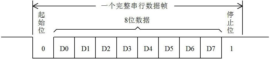

约定好速度后,还要考虑第二个问题,数据什么时候是起始,什么时候是结束呢?不管是提前接收还是延迟接收,数据都会接收错误。在UART通信的时候,一个字节是8位,规定当没有通信发生时,线路保持高电平,当要发送数据之前,先发一位0表示起始位,然后发送8位数据位,数据位是先低后高,数据位发完后再发一位1表示停止位。这样本来要发送8位数据,实际一共发送10位,多出来的两位一位起始位,一位停止位。而接收方原本一直保持的高电平,一旦检测到一位低电平,就知道要开始准备接收数据了,接收8位数据位后,然后检测到停止位,再准备下一个数据的接收如图10-2所示。
10-2  串口数据发送示意图
10-2串口数据发送示意图,实际上是一个时域示意图,就是信号随着时间变化的对应关系。比如在单片机的发送引脚上,左边的是先发生的,右边的是后发生的,数据位的切换时间就是波特率分之一秒。

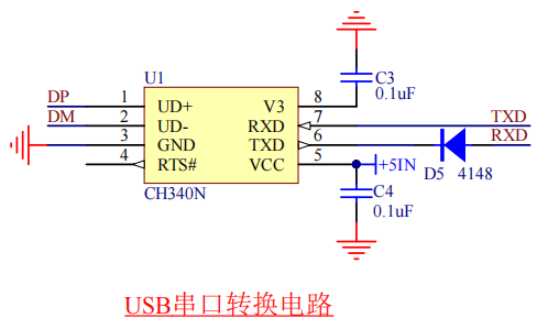

在电路上添加一个USB转串口芯片,就可以实现USB通信协议和标准UART串行通信协议的转换,Kinst51开发板上使用的是CH340这个芯片,如图10-3所示。
10-3  USB转串口电路
10-3中,CH340电路比较简单,根据数据手册,把电源、晶振接好后,1脚和2脚的DPDM分别接USB口的2个数据引脚,6脚和7脚接到了单片机的RXDTXD上去。
CH3406脚位置加了4148二极管,是STC89C52RC这个单片机下载程序的特殊需求。这个单片机下载程序需要冷启动,即软件上先点下载后给电路上电,上电的瞬间单片机通过串口检测是否需要下载程序。虽然单片机的VCC是由开关控制,但是由于CH3406脚是输出引脚,如果此处没有二极管的话,开关没有打开之前,由于6脚默认是高电平,电流会从CH3406脚灌入单片机的P3.0引脚,给后级的电容进行充电,造成后级有一定幅度的电压。这个电压值虽然只有两三伏左右,但是可能会影响到正常的冷启动。加了二极管后,可以消除这种不良影响,此外也不影响通信。串口通信时,CH3406脚输出高电平时,单片机的RXD也是高电平;当CH340输出低电平时,单片机的RXD为二极管的压降值约0.7V,依然会被单片机识别成为低电平。
