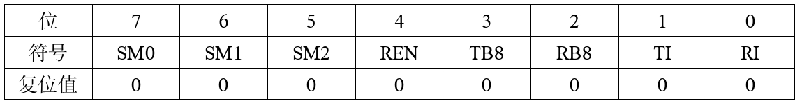

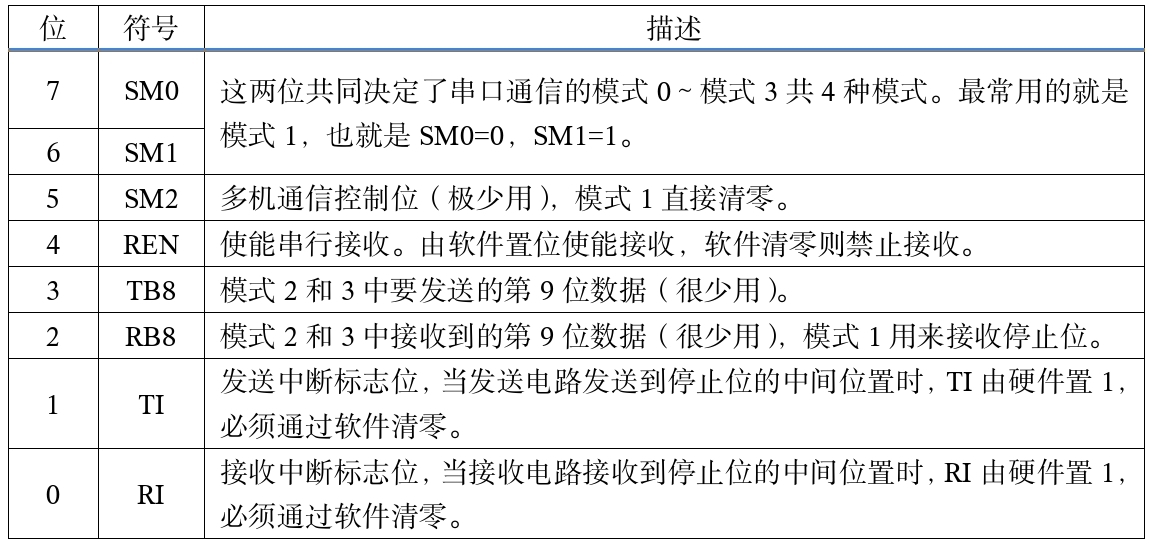

51单片机的UART串口的结构由串行口控制寄存器SCON、发送电路和接收电路三部分构成,串口控制寄存器SCON如表10-1表10-2所示。
表10-1  SCON——串行控制寄存器的位分配(地址0x98、可位寻址)
表10-2  SCON——串行控制寄存器的位描述

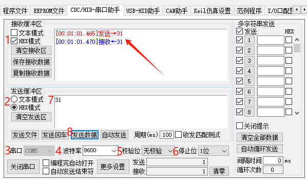

打开STC下载软件右侧菜单栏的串口助手,在“接收缓冲区”和“发送缓冲区”各自有两个选项--文本格式和HEX格式,这是什么意思呢?

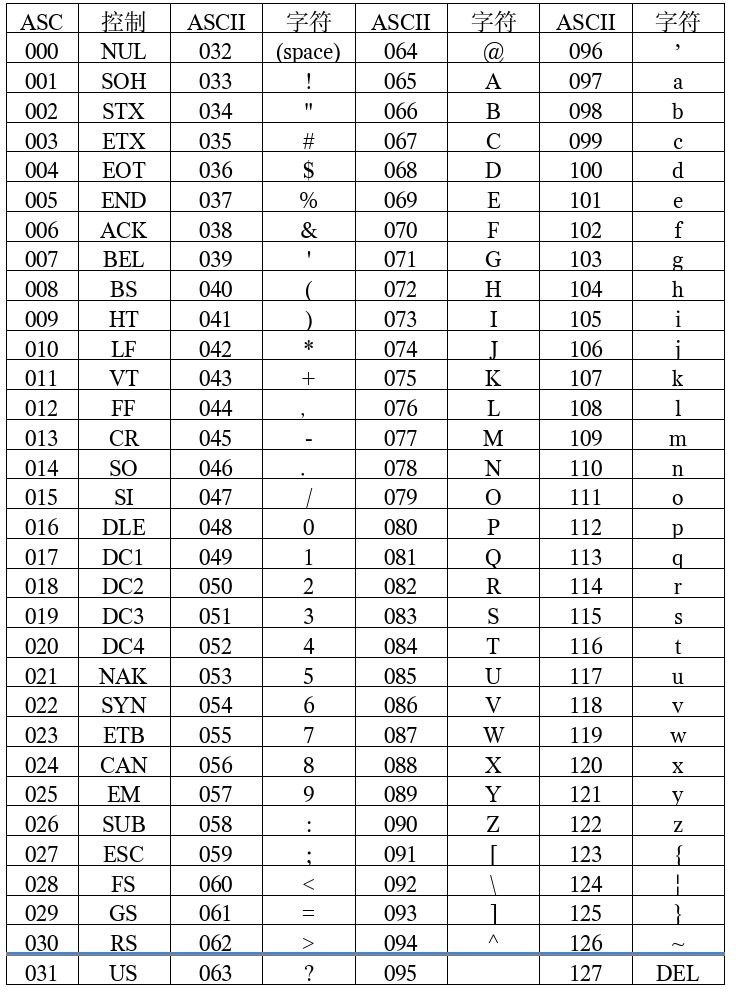

抛开汉字不谈,常用的字符包含了0~9的数字、A~Z/a~z的字母、还有各种标点符号等。那么在单片机系统里面怎么来表示它们呢?ASCII码(American Standard Code for Information Interchange,即美国信息互换标准代码)可以完成这个使命:在单片机中一个字节的数据可以有0~255共256个值,取其中的0~127共128个值赋予了它另外一层涵义,即让它们分别来代表一个常用字符,其具体的对应关系如表10-3所示。
表10-3  ASCII码字符表
这样就在常用字符和字节数据之间建立了一一对应的关系,现在一个字节就既可以代表一个整数又可以代表一个字符了,至于什么时候代表整数,什么时候代表字符主要看编程者的实际意图。ASCII码在单片机系统中应用非常广泛。首先将发送缓冲区和接收缓冲区的“文本模式”取消勾选,在“HEX模式”勾选上。选择对应的串口号,波特率9600,校验位无校验,停止位1位,然后发送缓冲区的白框内,随意输入一个数字比如“31”,点击发送数据,就可以将0x31发送出去,并且能看到接收缓冲区显示也接收到了一个“31”,将操作步骤按照数字编排到串口助手截图中,如图10-4所示。
图
10-4
串口助手发送接收数据
将这个程序的串口助手发送模式保持“HEX模式”不变,接收模式改成“文本模式”,会观察到接收到一个数字1,也就是0x31对应的ASCII值,从表10-3可以查询到。如果将接收缓冲区保持“HEX模式”,而发送模式改为“文本模式”,在接收缓冲区会看到发送了0x33和0x31,也就是发送的时候31当做两个字符发送出去的,接收到的0x33和0x31分别是3和1的ASCII值。
