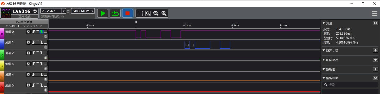

下面使用Kingst品牌的 LA5016逻辑分析仪测量一下上一小节串口助手按照三种情况发送“31”后,单片机的RXD引脚接收到的波形数据,以及TXD引脚发送出去的波形数据,按照使用方法将逻辑分析仪的通道0和通道1分别接到单片机的RXD和TXD引脚上,GND接到单片机的GND插针上,测量到的波形如图10-5所示,从图上可以看到测量的单片机TXD发送引脚一个脉冲宽度大概是104.156us,9600波特率的一个位宽理论值是1/9600=104.166us。

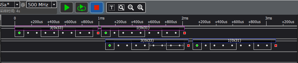

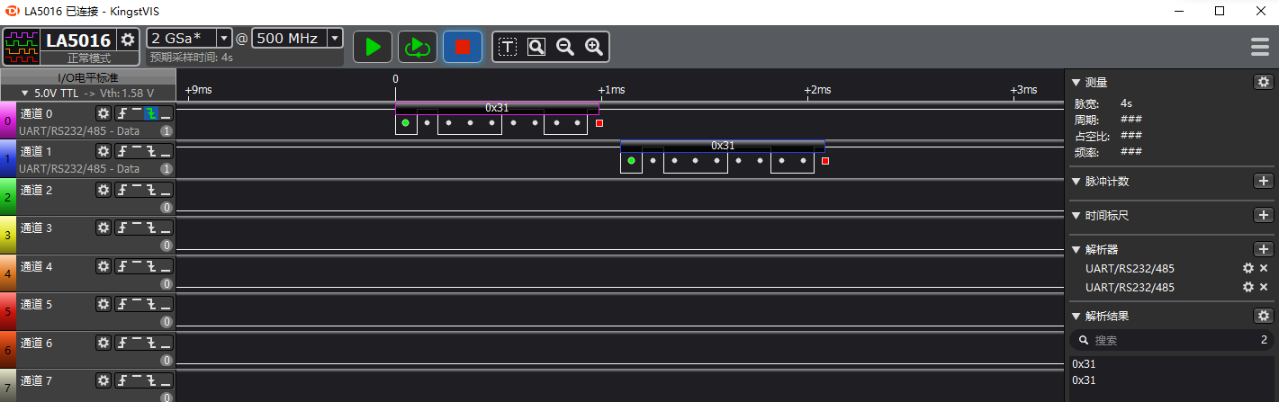

逻辑分析仪不仅仅可以测量波形的脉冲宽度,周期,占空比频率这些信息,对于标准的通信协议,可以直接将波形解析出HEX格式,同时软件右下角也可以显示出解析后的数据。如图10-6所示。从图上还可以看出解析的过程中,有一个圆绿点表示串口起始位,白点表示数据位,方红点表示停止位。
10-6 逻辑分析仪解析串口图(一)
除了可以显示成为十六进制数据,还可以显示成其他格式。将第三次发送的“文本模式”下的“31”的发送和接收数据显示格式,同时显示HEX和ASCII格式,如图10-7所示。

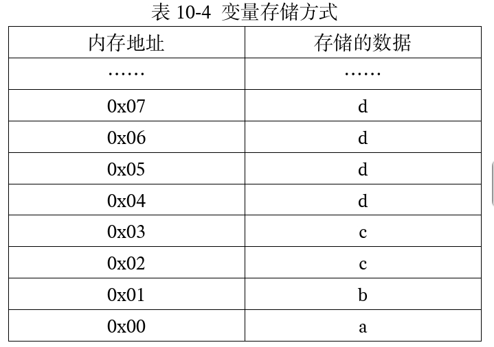

基本的内存单元是字节,英文单词为Byte,STC89C52单片机共有512字节的RAM内存,它分为内部256字节和外部256字节,仅以内部的256字节为例,很明显其地址的编号从0开始就是0x00~0xFF。用C语言定义的各种变量就存在0x00~0xFF的地址范围内,而不同类型的变量会占用不同数量的内存单元,可以结合前面讲过的C语言变量类型深入理解。假如现在定义了unsigned char a = 1;  unsigned char b = 2;  unsigned int c = 3;  unsigned long d = 4; 这样4个变量,把这4个变量分别放到内存中,如表10-4所示。
变量a、b和c和d之间的变量类型不同,因此在内存中所占的存储单元也不一样,a和b都占一个字节,c占了2个字节,而d占了4个字节。那么,a的地址就是0x00,b的地址就是0x01,c的地址就是0x02,d的地址就是0x04,它们的地址的表达方式可以写成:&a,&b,&c,&d。这样就代表了相应变量的地址,C语言中变量前加一个&表示取这个变量的地址,&在这里就叫做“取址符”。
这里有一点延伸内容,变量c是unsigned int类型的,占了2个字节,存储在了0x02和0x03这两个内存地址上,那么0x02是它的低字节还是高字节呢?这个问题由所用的C编译器与单片机架构共同决定,单片机类型不同就有可能不同。比如:在Keil+51单片机的环境下,0x02存的是高字节,0x03存的是低字节。这是编译底层实现上的细节问题,并不影响上层的应用,如下这两种情况在应用上丝毫不受这个细节的影响:强制类型转换——b = (unsigned char) c,那么b的值一定是c的低字节;取地址——&c,则得到的一定是0x02,这都是C语言本身所决定的规则,不因单片机编译器的不同而有所改变。

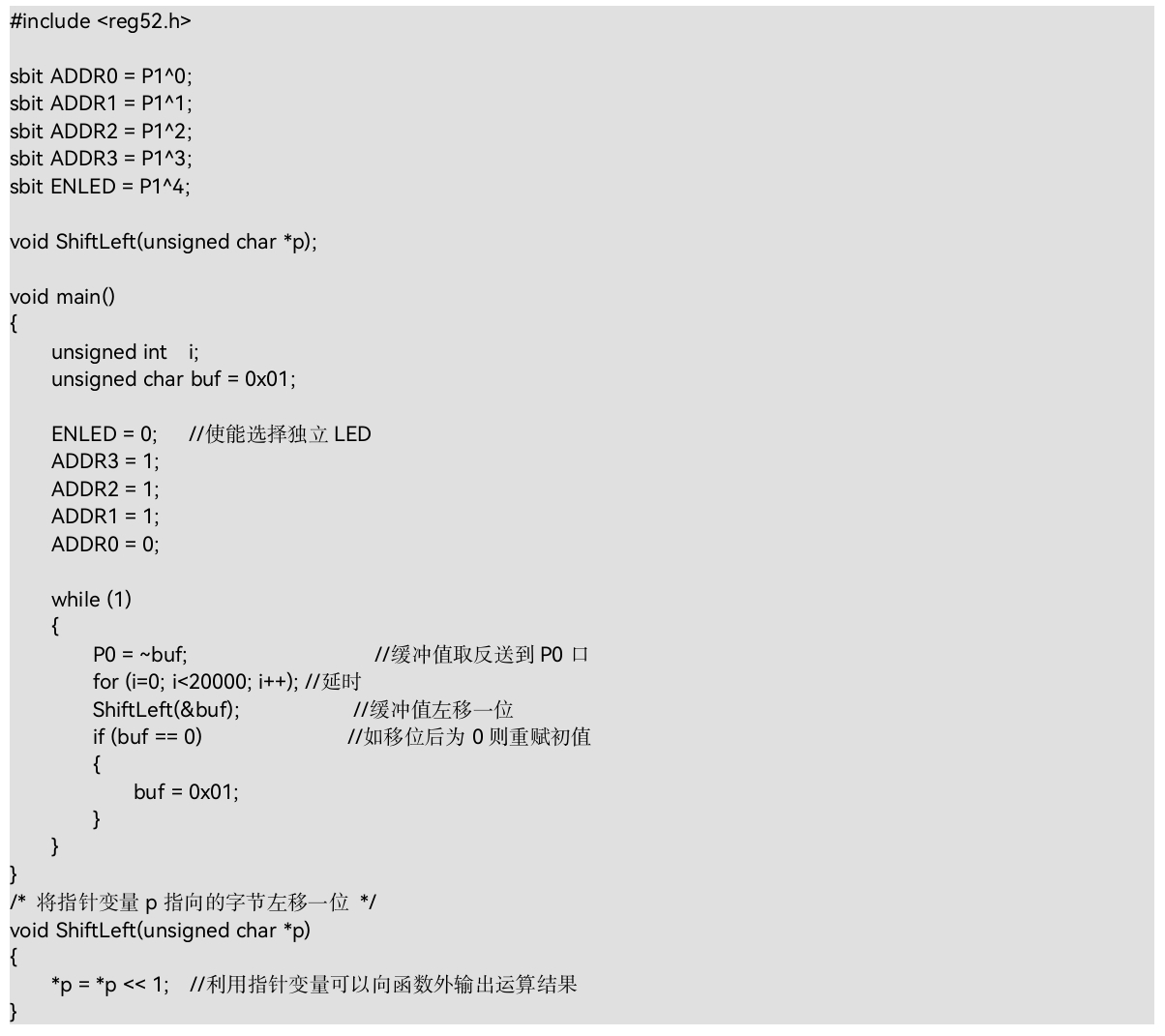

为了巩固指针的用法,使用指针实现流水灯程序,从简单程序开始了解指针。
这是一个使用指针实现流水灯的例子,纯粹是为了讲指针而写这样一段程序,程序中传递的是buf的地址,把这个地址直接传递给函数ShiftLeft的形参指针变量p,也就是p指向了buf。对比之前的函数调用有重大区别,如果是普通变量传递,只能单向的,也就是说,主函数传递给子函数的值,子函数只能使用却不能改变。而现在传递的是指针,*p就是直接取了buf这个变量的值,并且将其进行了修改。
再次强调,只要是*p前边带了变量类型如unsigned char,就是表示定义了一个指针变量p,而执行代码中的*p,是指p所指向的内容。
