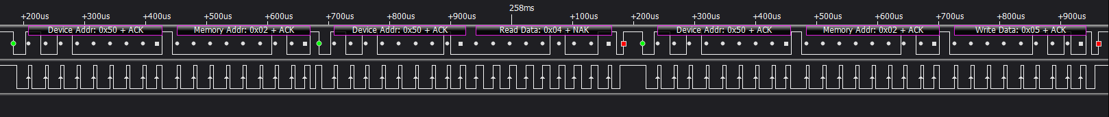

将这个程序中,I2C的读写EEPROM操作用逻辑分析仪抓出来,并且用I2C-EEPROM协议解析出来,如图12-7所示。
图12-7  I2C-EEPROM解析结果图
从图12-7能看出,第一个字节是器件地址0x50+ACK,第二个字节是数据地址0x02+ACK,第三个字节是器件地址0x50+ACK,第四个是读取到了0x04+NAK数据,第五个字节是器件地址0x50+ACK,第6个字节是数据地址0x02+ACK,第七个字节是写入数据0x05+ACK。

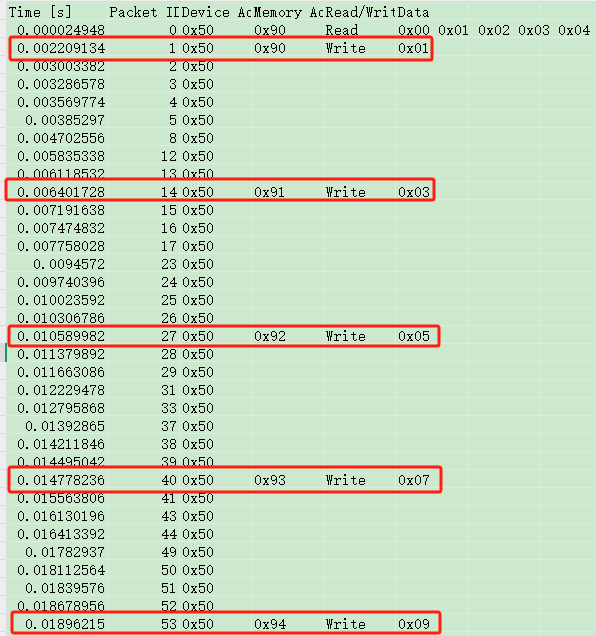

将I2C多字节读写EEPROM的时序部分用逻辑分析仪抓取,由于此次的读写数据量特别大,因此用逻辑分析仪抓取后,直接将解析后的数据导出到excel表格中,如图12-8所示。
图12-8 连续读写解析后数据示意图
从图12-8表格看出,第一行为读到的4个字节的数据,下面只有红框内为写入EEPROM的数据,而红框外的为检测0x50是否响应。由于EEPROM正在将前次写入的数据搬移到非易失区,因此一直检测一直等待到EEPROM响应才能再次往里边写数据。

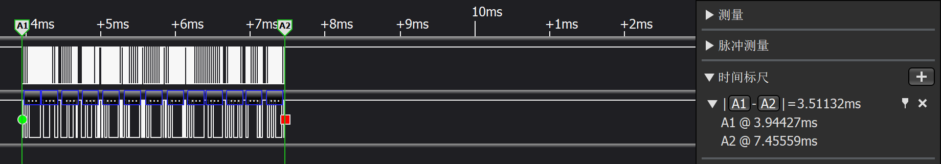

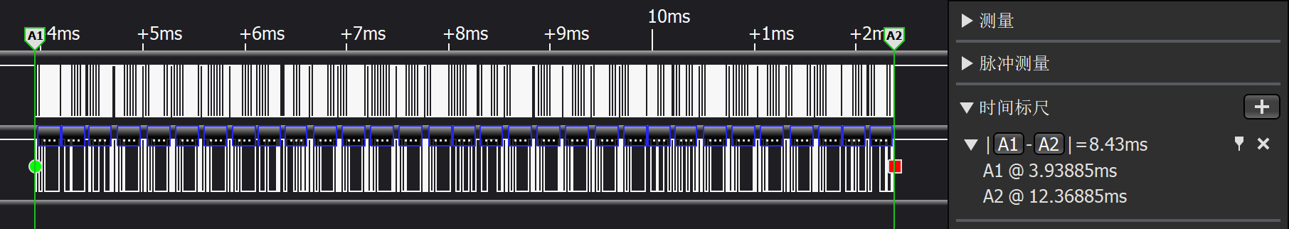

同样数量的多字节写入时间和页写入的时间到底差别多大呢?现在把两次写入时间用逻辑分析仪给抓了出来,并且用时间标签A1和A2标注了开始位置和结束位置,如图12-9和图12-10所示,右侧显示的|A1-A2|就是最终写入5个字节所耗费的时间。多字节一个一个写入,每次写入后都需要再次通信检测EEPROM是否在“忙”,因此耗费了大量的时间,同样的写入5个字节的数据,一个一个写入用了8.4ms左右的时间,而使用页写入,并且还跨页操作,只用了3.5ms左右的时间。
图12-9  多字节写入时间
图12-10  跨页写入时间
