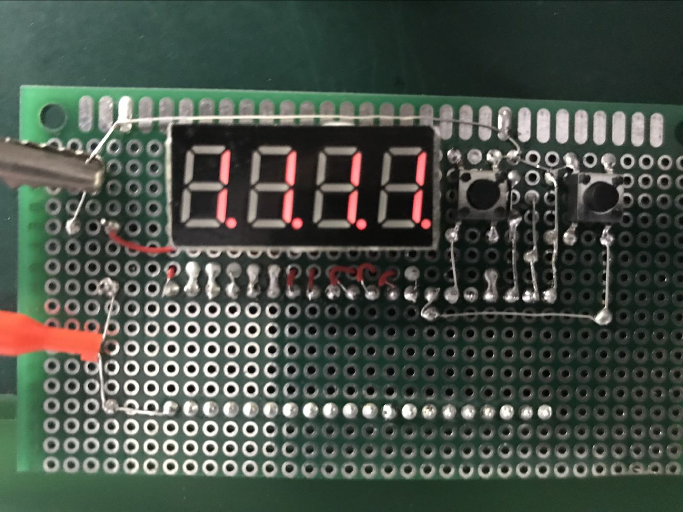

STC12C2052AD单片机控制的数码管时钟程序及电路图
     STC12C2052AD单片机控制的数码管时钟,数码管是共阳4位时钟数码管,由于使用单片机真驱,电路比较简单,且使用的材料和工具也很简单,用数码管显示,单片机控制,两个按键调时,蜂鸣器整点报时。所需要的元件如下:
       材料有以下这些:
        STC12C2052AD单片机一片
        黄色共阳4位时钟数码管一块
        6mm×6mm按键两个
        杜邦线插针2p两个
        无源蜂鸣器一个
        20脚+14脚芯片座各一个
        洞洞板一块(截取一小部分)
        100欧电阻4个
     源程序如下:

时间慢很多,亮度不行

看了半天电路图也没有找到4个100欧姆电阻放哪里了

共阳极没有接驱动三极管,电流不会过大,影响单片机正常工作吗?
