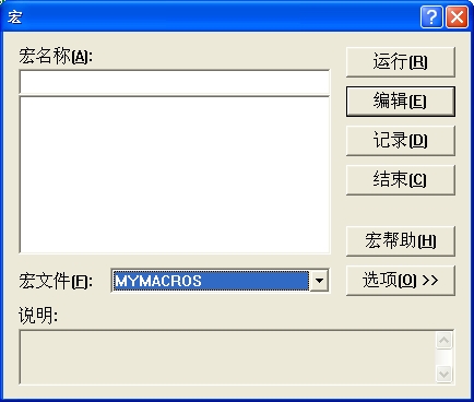

打开VC++6.0,选择【工具】|【宏...】,如下图所示
单击【选项】,根据提示添加刚才编写的宏文件。

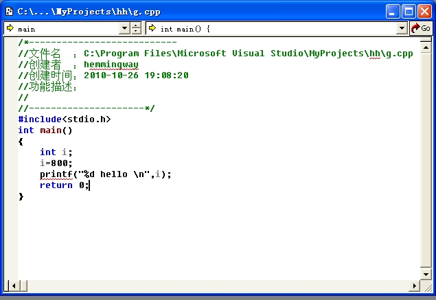

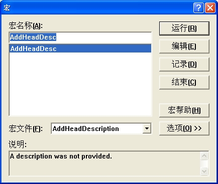

运行方法,如下图所示。选择宏文件,自动显示文件里面的过程(Sub),这里只有一个AddHeadDesc,点击【运行】就会在
选择宏文件,自动显示文件里面的过程(Sub),这里只有一个AddHeadDesc,点击【运行】就会在当前文件里面插入预定义信息,如下图
