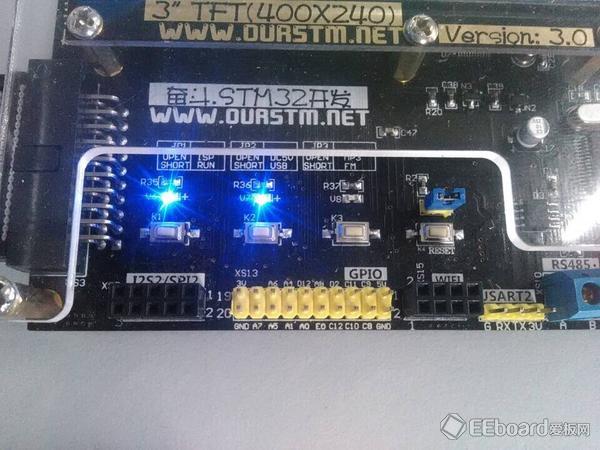

首先咱们先来分析他的电路原理图,
打开后找到控制led部分 ,清注意红框圈出来的部分,这就是对应的pin脚。
了解完后他的硬件链接后,接下来我们就可以对这个pin口进行编程了,打开利器keil5 ,新建led工程,如何搭建开发环境,请参考我上一篇教程。

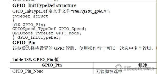

GPIO_InitStruture这是什么结构? 此时我们可以查询 st官方库说明文档。 如图所示:
该结构体里面含有Pin, Speed ,Mode这三个参数。 LED对应的pin脚上面的电路原理图已经给出, 由于一端接地, 所以我们选用推挽输出的方式。  这里补充一点,  选用什么输出输入方式, 输出速率,ST官方都已经在代码中给出定义,都可以查询到。

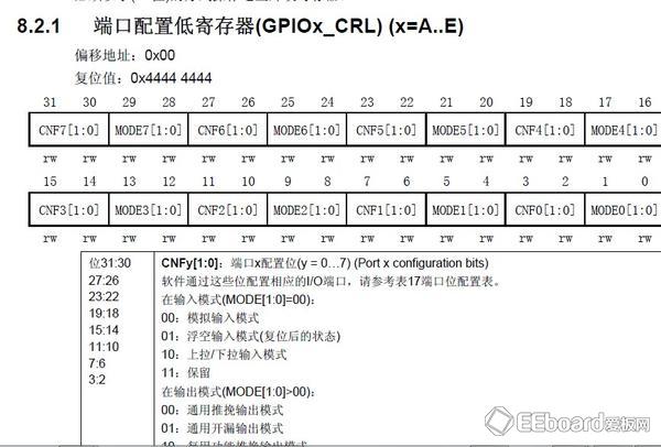

GPIO_init()函数主要功能就是将刚才输入的结构体参数写入到GPIO相关的寄存器中, 这里主要用到了GPIOx_CRL, GPIOx_CRL,, 简单的解释下GPIOx_CRL,GPIOx_CRL是什么, 查询stm32参考手册,如图:
CRL寄存器就是配置pin口的输出或者输入速度, 什么模式。从图上可以发现 一个引脚口由2bit的mode(模式)和2bit的cnf(频率)控制。 又因为每个GPIO结构组分有16个pin脚, 这就解释了为什么会有CRL与CRH这两个寄存器了。 到这里的话, 点亮led就已经全部待续了。

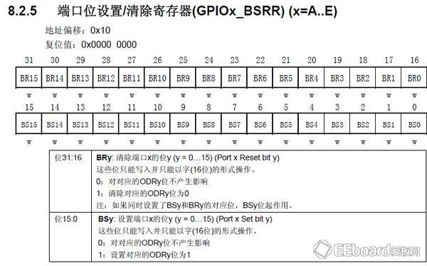

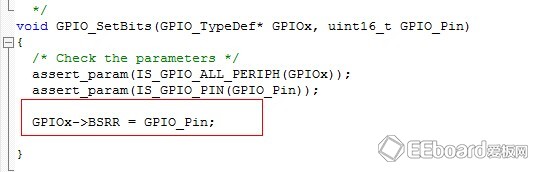

接着我们看SetBits函数的实现部分, 由图可知:
GPIOx用了BSRR这个寄存器,如图:
这个寄存器设置相关端口为1 或者 0。 相当于设置端口输出高低电平。 这样的话, 就点亮了。
