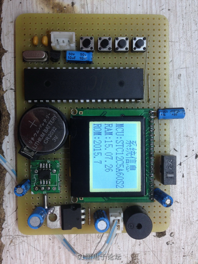

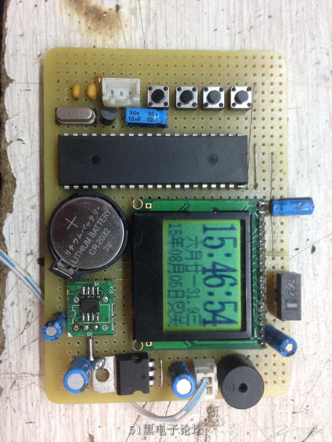

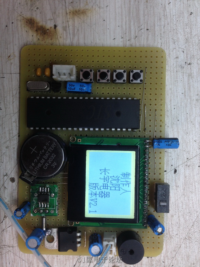

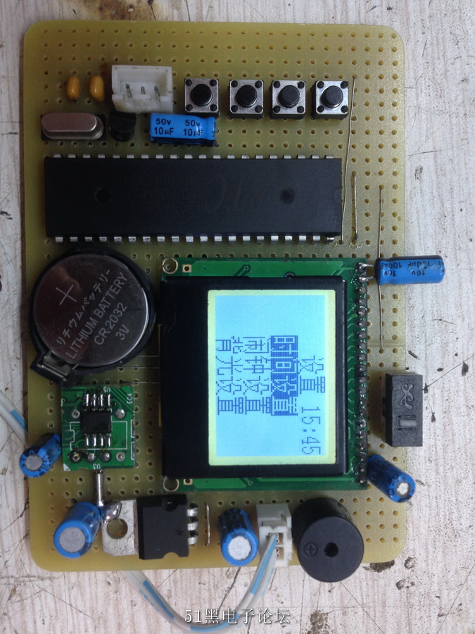

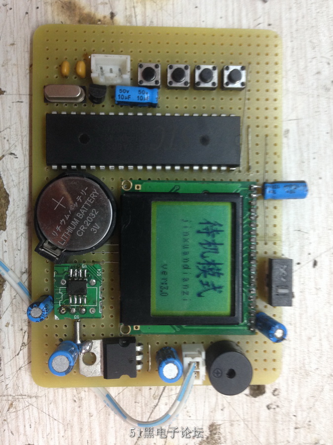

首先更换芯片,我用的是12c5a60s2,
lcd我用的是金鹏的无字库128*64的!
更新了界面显示(在图片上就可以看到界面变化)。
更新闹钟图标(原来显示:闹钟开)现在显示图标。
更新,把原来的星期去了。
增加,在主设置界面加入了小时钟显示。
增加了温度显示、(在原来星期的位置)。18b20!
修复了,设置闹钟开关时重叠现象。
修复了系统设置里待机时间十位加到9 以后乱码现象。
修复了,在设置闹钟时间退出时跳到时间设置状态!

昨天晚上又加入了,人体感应,有人靠近时背光开启,延时一段时间熄灭!
ID:19290 发表于 2015-8-7 09:01 | 只看该作者
这个程序在89c58 上温度是不能正常显示的!需要自己更改18b20驱动的,我用的是12c5a60s2

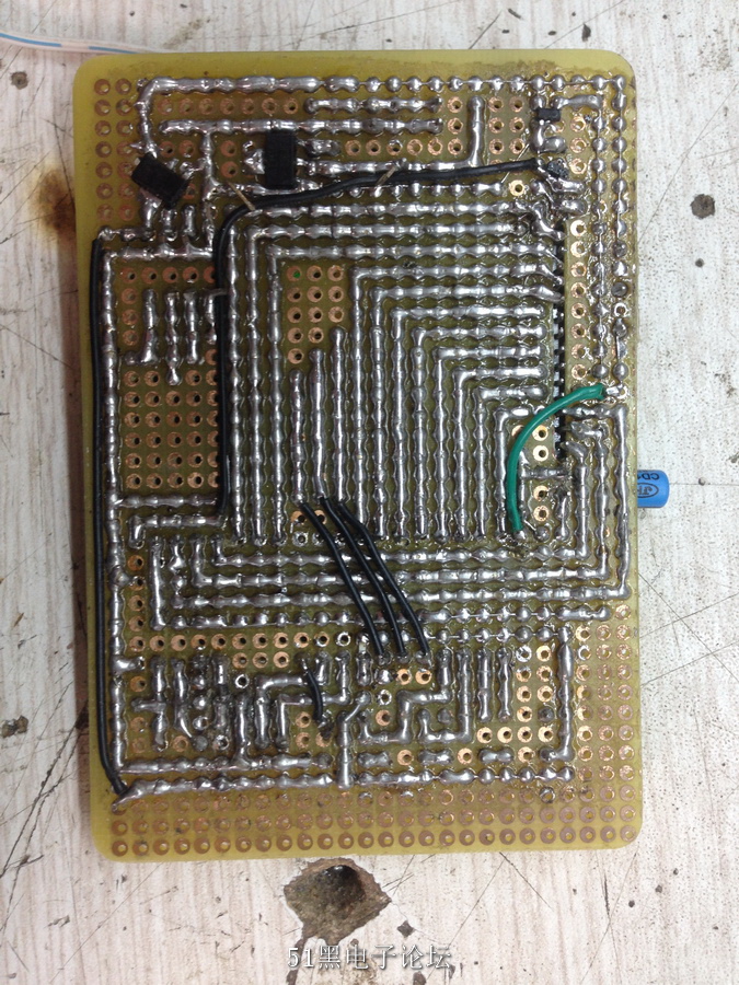

ID:79034 发表于 2015-9-11 19:16 | 只看该作者
电路呢???
