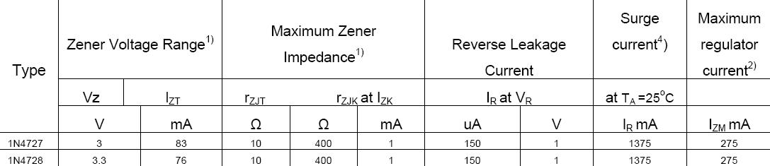

      1.Vz— 稳定电压。
      指稳压管通过额定电流时两端产生的稳定电压值。该值随工作电流和温度的不同而略有改变。由于制造工艺的差别,同一型号稳压管的稳压值也不完全一致。从上面的datasheet可以知道,1N4727的Vz=3V, 1n4728的Vz=3.3V。
      2.IzT— 稳定电流。
      指稳压管产生稳定电压时通过该管的电流值。低于此值时,稳压管虽并非不能稳压,但稳压效果会变差;高于此值时,只要不超过额定功率损耗,也是允许的,而且稳压性能会好一些,但要多消耗电能。
      3.rzJ— 动态电阻。
      指稳压管两端电压变化与电流变化的比值。该比值随工作电流的不同而改变,一般是工作电流愈大,动态电阻则愈小。上面的datasheet可以知道,1N4727在Iz=1mA的时候,rzJ=400Ω。

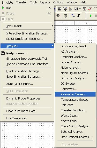

我们可以采用multisim的参数仿真功能而确定限流电阻R1的取值。

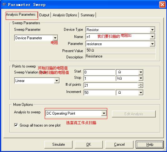

Multisim——Simulate——Analyses——Parameter Sweep

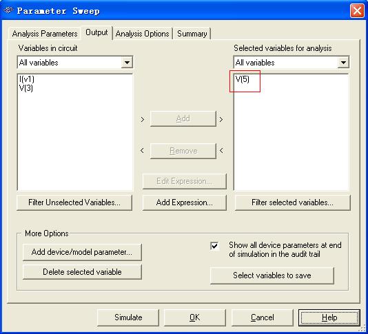

      在Output选项卡中把输出电压V[5]加到右边的白框中
再选择Analysis Parameters选项卡

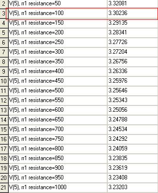

   点Simulate
       可以看到只有当R1=100Ω时,Vo=3.3V,R1<100Ω时,Vo>3.3V,R1很小时,Vo很大,有可能超过稳压二极管的定值而使稳压二极管烧坏。
R1>100Ω时,Vo<3.3V,R1很大时,Vo很小,稳压二极管根本起不到稳压的作用。

从1N4728的datasheet可以知道,稳压二极管1N4728的工作电流IzT=76mA,最大电流为Izm=275mA,假设1N4727的动态电阻rz<<RL负载
限流电阻R1最好大于31.6Ω,不然流过稳压二极管的电流过大,会烧毁稳压二极管。
1N4728的稳定电压为3.3V,稳定电流为76mA,因此限流电阻R1的取值为114.4Ω。
