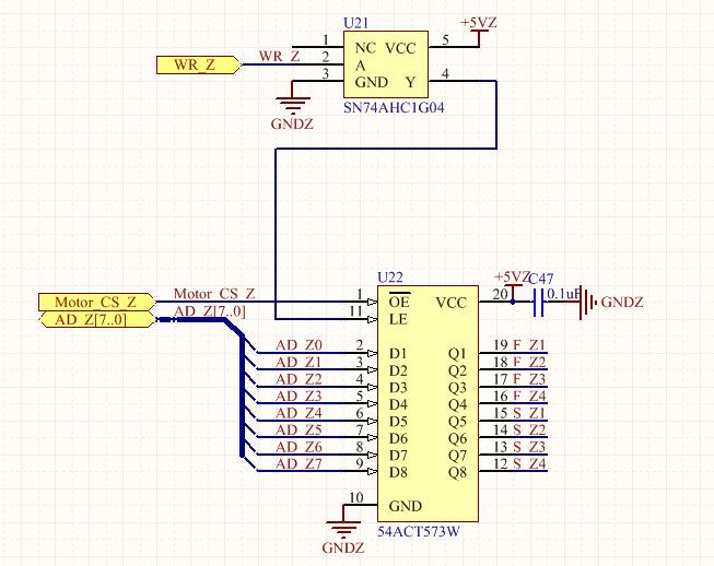

80C32单片机外部已挂有RAM,ROM,SJA1000,请问再如上图所示,将一片573挂在51单片机的P0口上,其片选信号由P2高位地址译码产生,其锁存信号由单片机写信号WR反相产生,这样573工作类似于一个外部存储器,有唯一地址,往该地址写数据,由WR将数据锁存到573Q口,从而控制外部普通IO输入器件的状态,例如实现电机控制时序,继电器加断电这样功能,请问这样的设计有问题吗?谢谢
