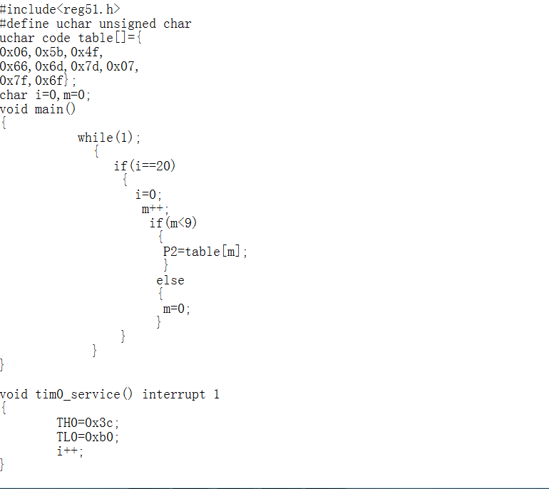

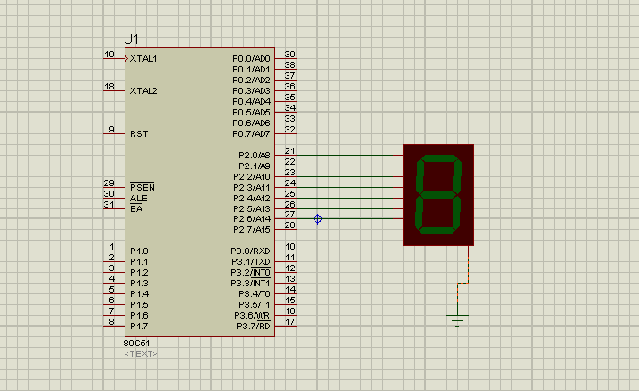

想要实现数码管从1显示到9每隔一秒显示,程序和电路如图,程序编译成功,但就是实现不了功能
ID:79544 发表于 2015-10-22 08:37 | 只看该作者
数码管的段码对吗?位要加三极管驱动,要不就要把IO写成强推挽输出。

ID:79544 发表于 2015-10-22 08:44 | 只看该作者
没有初始中断TNOD=0X01;EA=1;TR0=1;ET0=1;

ID:93237 发表于 2015-10-22 15:52 | 只看该作者
仿真是没有问题的。
ID:19198 发表于 2015-10-22 16:09 来自触屏版 | 只看该作者
一般的51芯片适合灌入电流,所以一般用共阳的LED

ID:58502 发表于 2015-10-22 19:09 | 只看该作者
while(1);这多了个号
ID:93265 发表于 2015-10-22 19:44 | 只看该作者
第30行不是TII而是TH,定时计数器高八位
