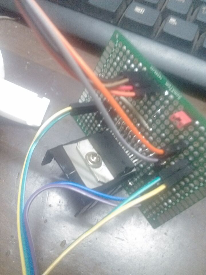

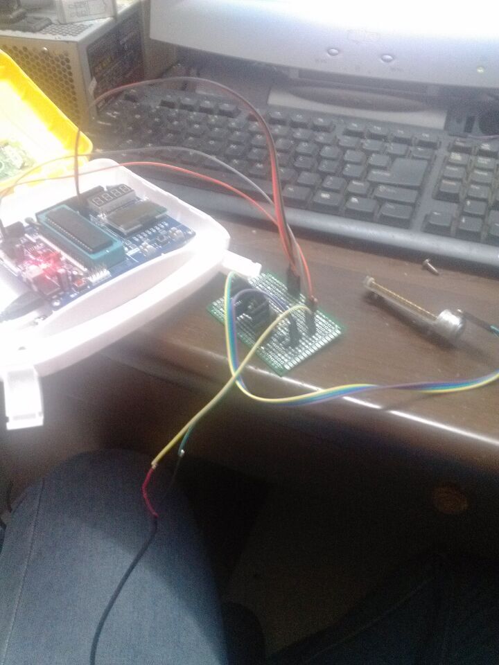

终于驱动了步进电机,正反 调速。新手来的,高手指点一下用按键调速

用L298N做驱动
L298N
L298N
ID:79544 发表于 2015-10-27 18:43 | 只看该作者
没有加速和减速程序
ID:91128 发表于 2015-10-24 12:23 | 只看该作者
hts2008222 发表于 2015-10-24 00:02
把延时做成用按键控制变量的传递参数就可以了,我发一个自己构想的加减速程序,超好用,又容易修改参数和程 ...
你的加减速的程序在哪?发出来学习一下
ID:59980 发表于 2015-10-24 00:02 | 只看该作者
把延时做成用按键控制变量的传递参数就可以了,我发一个自己构想的加减速程序,超好用,又容易修改参数和程序结构。实用性高。你可以参考下。。。
