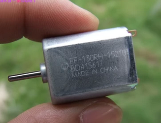

有一种使用最广泛的小直流电机,就是我们平常的廉价玩具车上用的电机,如下图,是不是很眼熟,我想拆过玩具车的一定都见过。
这种电机使用很广泛,因为非常廉价,不到1元钱就可以买到。
上图这个电机和前面那个电机是同一个型号,不过做工和用料都要好,所以使用寿命和性能都比前面的要好,但让价格也比那个贵好几倍。
上面两种电机型号都是130。

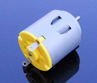

下面看看260电机的模样:
此外,还有180、390、775等型号的各种电机。
其中775电机可以做小电钻和小台转,做DIY使用。这些电钻的不同之处就是尺寸和扭矩的不同。个头越大,扭矩越大,也就是越有力量。(此外还有很多型号的震动电机,用途你懂得。)

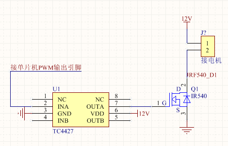

不管是用单片机,还是用555,他们的引脚都无法直接驱动电机。为什么?因为芯片的最大输出电流才几十个毫安,驱动一个普通电机,至少上几百毫安或者几安的电流,而且,电机的启动电流非常大。所以要加驱动管,驱动管一般选用MOS管,普通的MOS管都可以过几十个安培的电流,具体可以看MOS管的芯片手册。
这是使用MOS管IR540驱动电机的电路图,MOS管又使用TC4427芯片驱动,单片机引脚接到TC4427的引脚,就可以驱动了。
