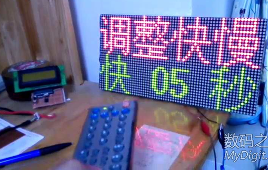

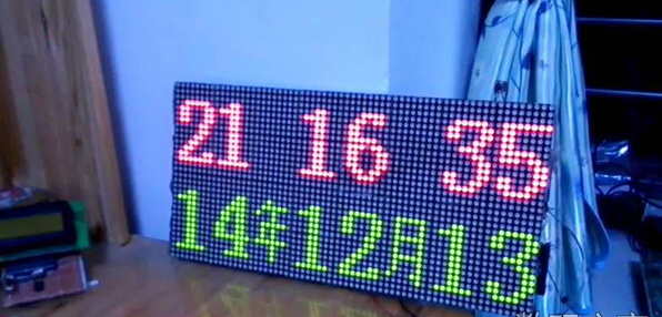

这个布局一直都是两行,第一行是时分秒,第二行分别显公历,农历,星期,1.5秒换一次。为什么用这种布局,因为这种布局实现简单,3264屏结构万年历中字体最大,很远就能看到。用过其它一屏全显完所有内容的,部分内部很小,显得太花俏不实用。就一直用这个布局了。这个是程序是单色屏,不过上下接不同颜色输入上红下绿。用在单色屏也可以。
  硬 件 STC12C5A60S2单片机一个,24M晶振(12M也可以,要在源程序中改下参数。),DS1302时钟片,红外接收头一个,必须接P3.4脚 。标准08接口单色或双色3264点阵屏,OE为低电平驱动,数据为高电平有效。具体接法如下:

具实行现功能:1  显时分秒
                          2 显公历、农历、星期 ,1.5秒换一次。
                          3.红外学习遥控,限于NEC格式的遥控器都可以用,学习状态,可以显示遥控器的用户码和键位码,可以当NEC格式红外遥控器测码机用。
                          4 亮度调节功能,0-7点最暗,7-19点最高亮度,19-24点中等亮度。
