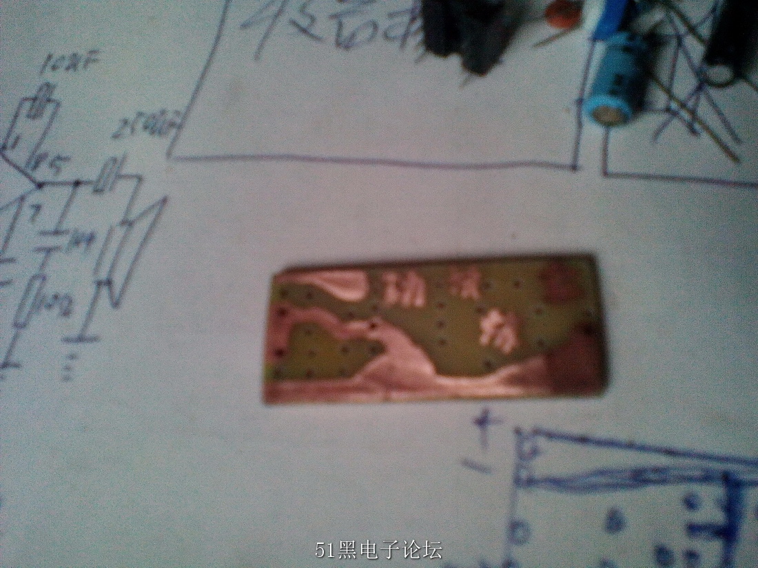

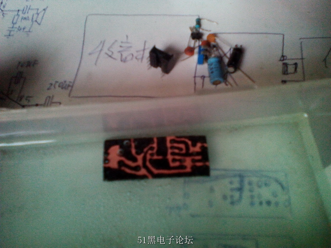

简易手工画图,腐蚀制作PCB板
腐蚀,双氧水加盐酸%10
腐蚀,双氧水加盐酸%10
很快腐蚀完成,用水磨砂纸磨去画的。
很快腐蚀完成,用水磨砂纸磨去画的。

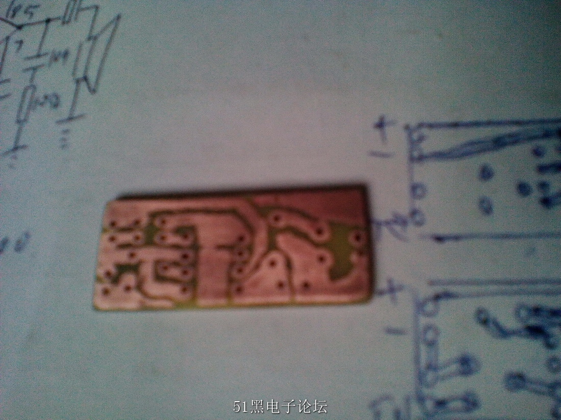

反面,是双层板
反面,是双层板

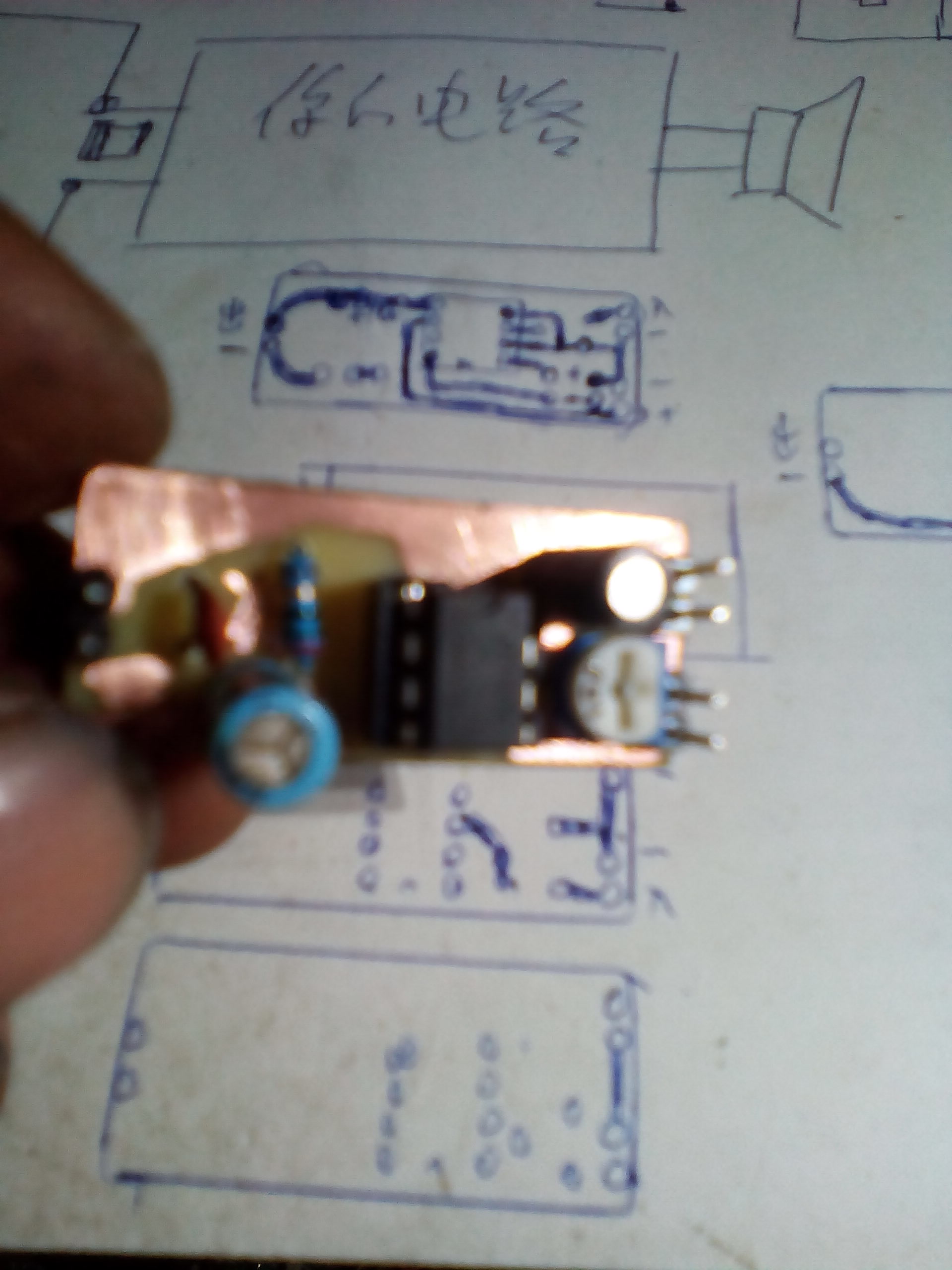

焊上元件
焊上元件
完成
完成

ID:117053 发表于 2016-6-15 21:11 | 只看该作者
楼主用的是双面覆铜板吗?

ID:79544 发表于 2016-6-17 20:11 | 只看该作者
是双面板,就是做顶层和底层的时候先设计好电路的走线。
ID:96682 发表于 2016-6-17 23:01 | 只看该作者
LZ,上图是功放器还是 386 制作的简易收音机?效果咋样?
ID:79544 发表于 2016-6-19 17:43 | 只看该作者
是用386做的小功放,一般吧,不是要求严格的能用。
