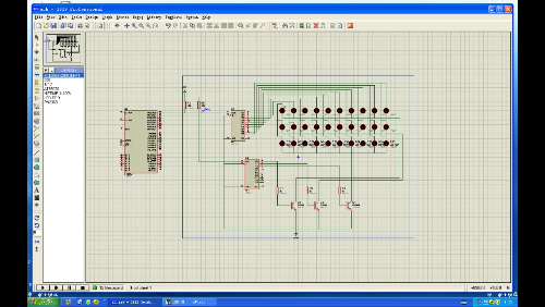

用AT89C51驱动两片CD4017译码器来控制60个发光二极管实现循环显示,该怎样接线和编程呢?有没有人做过这个,有没有仿真文件呢,

ID:88481 发表于 2016-1-10 22:02 来自触屏版 | 只看该作者
不需要用单片机,只用4017也可以,不过用6只联级使用,加上振荡电路
ID:87316 发表于 2016-1-10 22:11 | 只看该作者
不可以用两只4017做矩阵嘛
ID:88481 发表于 2016-1-12 15:57 来自触屏版 | 只看该作者
学会tan玩 发表于 2016-1-10 22:11
不可以用两只4017做矩阵嘛
可以,1只4017输出端接三极管或其他反相器。
ID:87316 发表于 2016-1-13 15:37 | 只看该作者
你会写着程序嘛,,怎么感觉没用一样
ID:88481 发表于 2016-1-15 09:55 来自触屏版 | 只看该作者
学会tan玩 发表于 2016-1-13 15:37
你会写着程序嘛,,怎么感觉没用一样
程序很简单,自已学写吧。发个电路图你参考(只画30只LED)
ID:87316 发表于 2016-1-15 23:57 | 只看该作者
谢谢,图会了,现在就是写一个定时1s的时钟脉冲,但是就是定时老是出问题
14#
ID:657455 发表于 2021-2-26 17:48 | 只看该作者
学会tan玩 发表于 2016-1-8 09:47
单片机哪有那么多的IO口啊
可以行列扫描
15#
ID:657455 发表于 2021-2-26 17:50 | 只看该作者
两个就可以,动态扫描,和点阵LED
