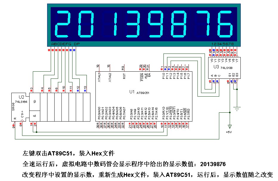

实例58  74LS138选通8位LED数码管动态显示
先Proteus仿真一下,确认有效。
实例58 74LS138选通8位LED动态显示.rar (44.76 KB, 下载次数: 27)
以上摘自张志良编著《80C51单片机仿真设计实例教程——基于Keil C和Proteus》清华大学出版社ISBN 978-7-302-41682-1,内有常用的单片机应用100案例,用于仿真实验操作,电路与程序真实可靠可信可行。书中电路和程序设计有详细说明,程序语句条条有注解。
