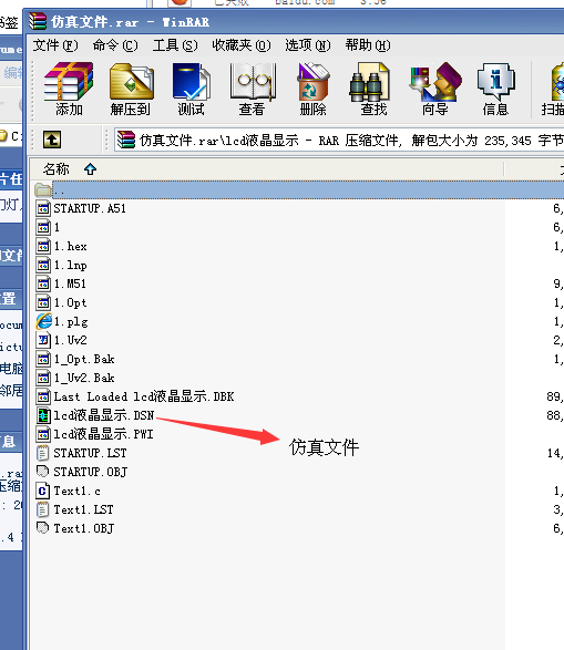

Proteus电路图:
元器件:
Atmel 89c51
                                        LM032L液晶屏
                                        Button
仿真文件.rar (46.4 KB, 下载次数: 29)
C程序代码:
