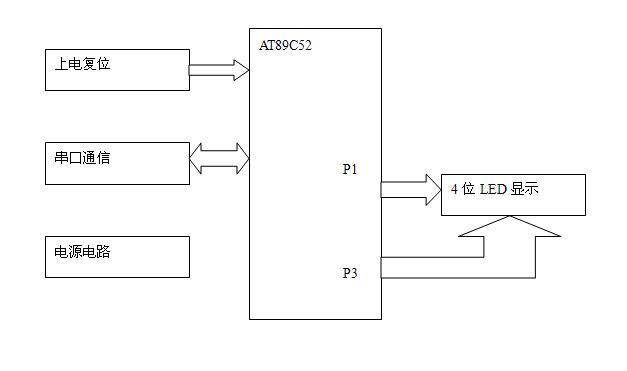

按系统功能要求,决定控制系统采用AT89C52单片机。系统除能确保实现要求的功能外,还可以方便地进行其它的扩展。电子时钟系统设计方案框图如下所示
三 系统硬件电力的设计

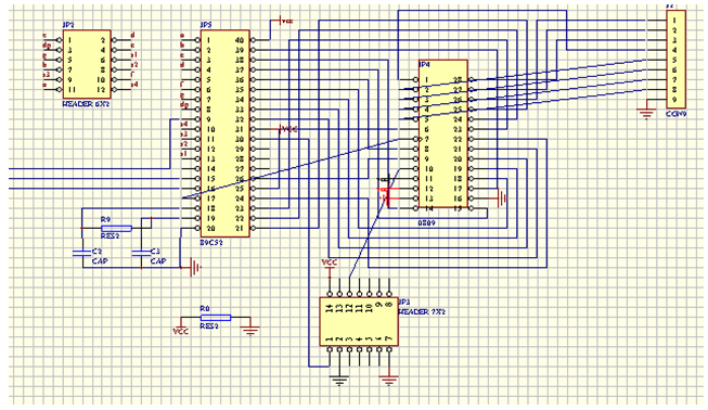

单片机的P1口,P3.0-P3.3端口作为4为LED数码管显示控制。P3.5端口按狃可用作时钟显示和调节转换/秒表显示转换,P3.6端口按钮可用作:时间调节/秒表工作转换。

                           图2.2 数字电表电路原理图

2硬件调试
    在这次实验中,由于我们用的上次是实验板,所以在硬件上并没有做过多的改动。但我们上次实验中有些部分的原理不是很理解,所以做的作品不是很理想。其中数码管不是很亮是最大的问题,所以我们在这次的实验中做了改进:我们加入了9015的三极管。结果数码管的显示果然好了很多,基本达到所需要求。
