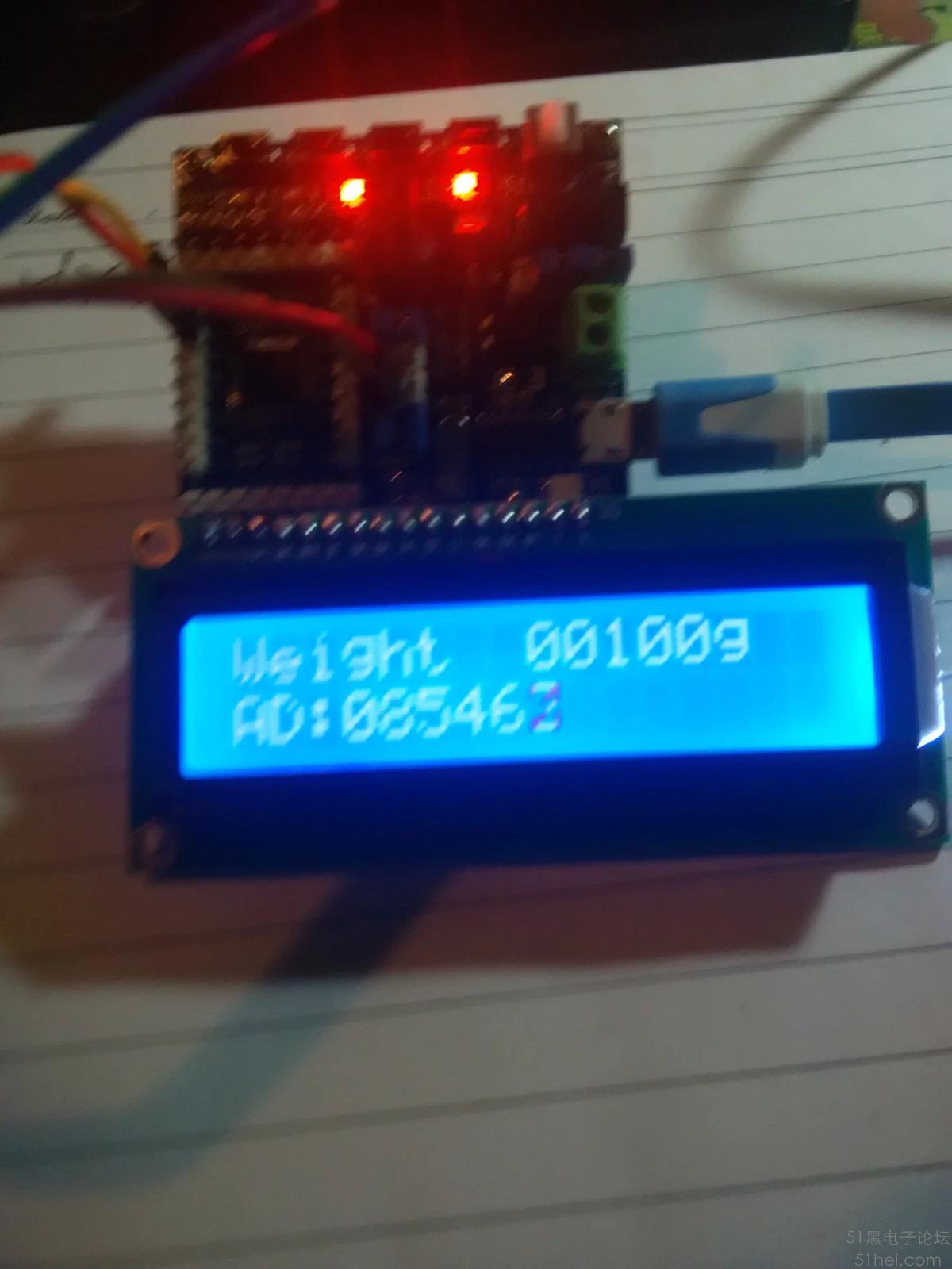

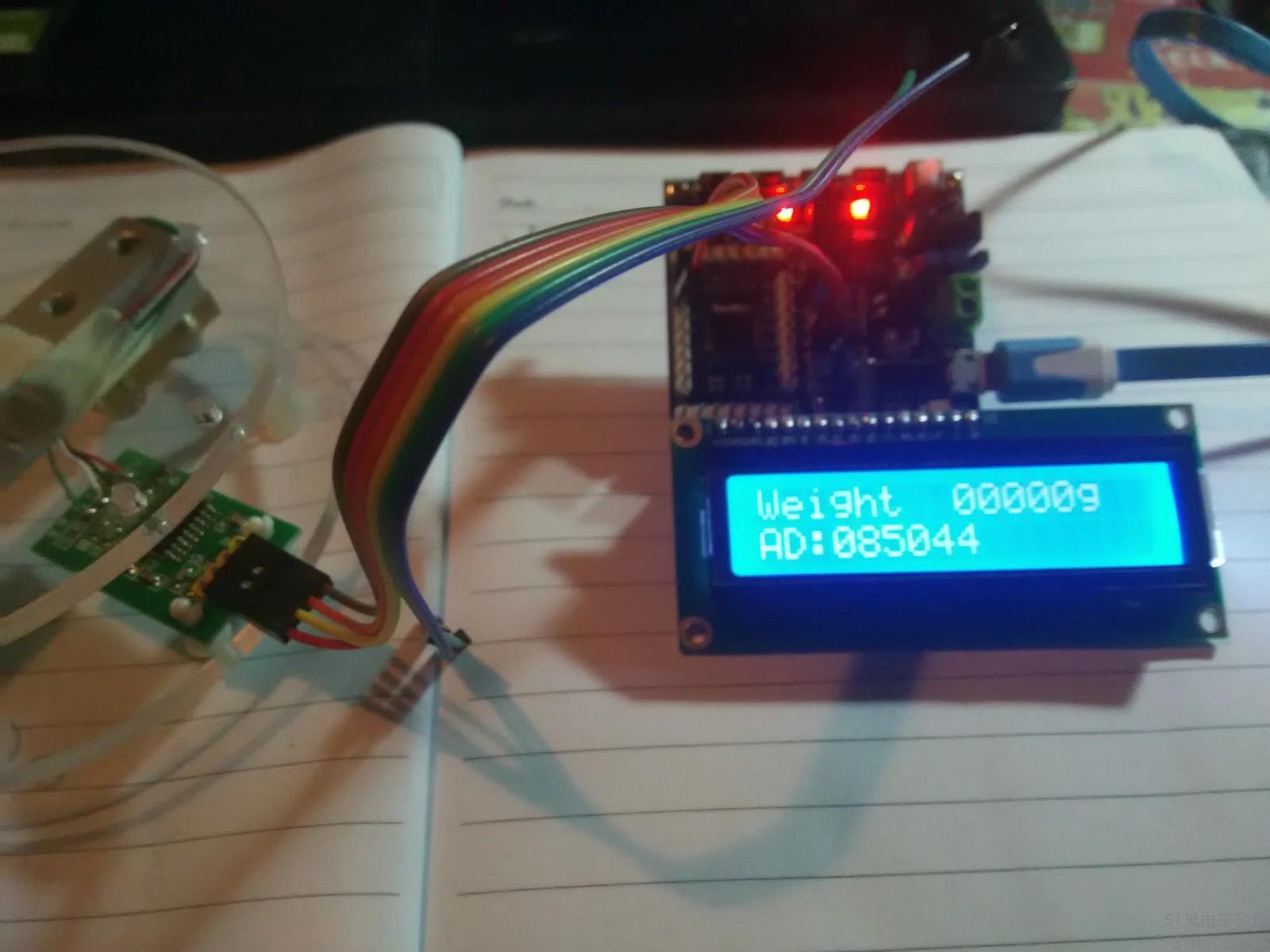

1)未放重量时候清零重量值,AD值是AD传感器接受到压力传感器发出的电压信号所形成的一个数值

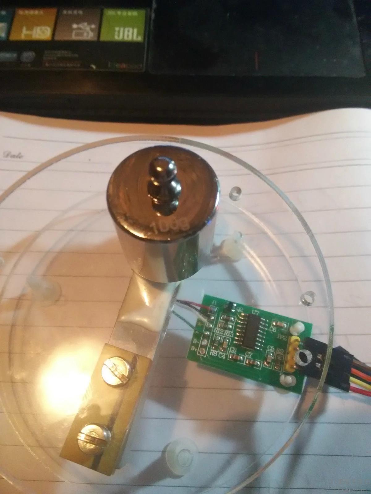

2)放入标准重量进行标定砝码(100g)
3)测得的重量应与砝码值一致
AD芯片24位,太强大,放空气中AD值都会变化,故将8位AD值略去最后2位。
