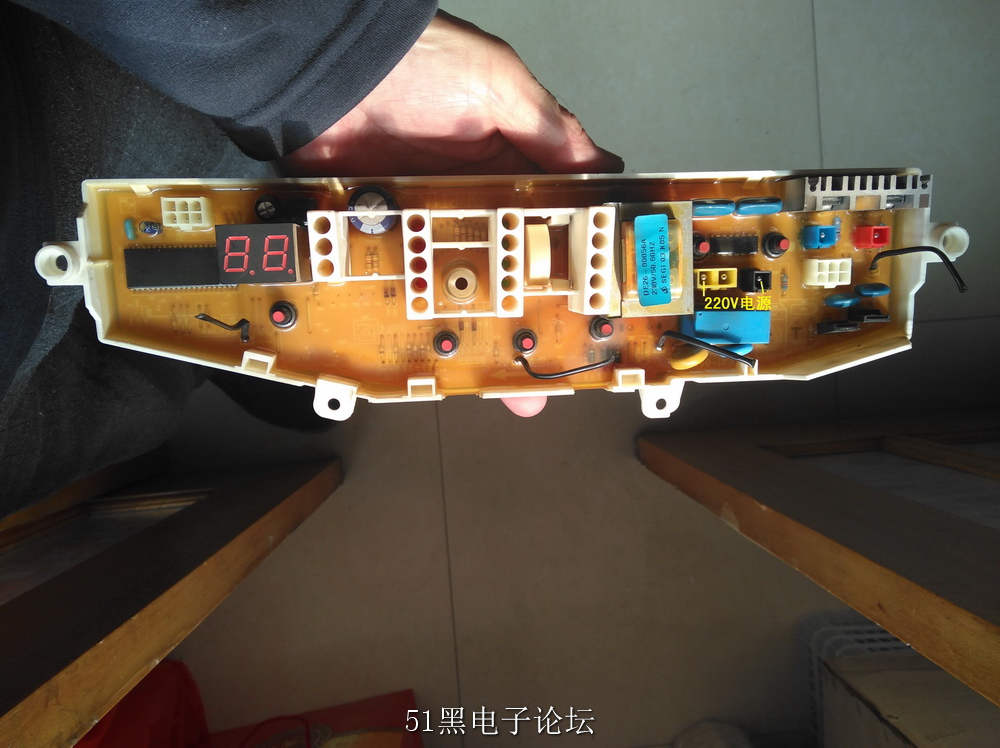

                 一、观察洗衣机是否放平稳。(打开洗衣机面板门盖,内桶在中间,用手晃动洗衣机外壳,感觉是否晃动。)没有放平稳的洗衣机在脱水过程中,容易重复漂洗程序。
                 二、按动洗衣机按键至脱水指示闪烁。(单独进入脱水状态。)不能实现则电脑故障。

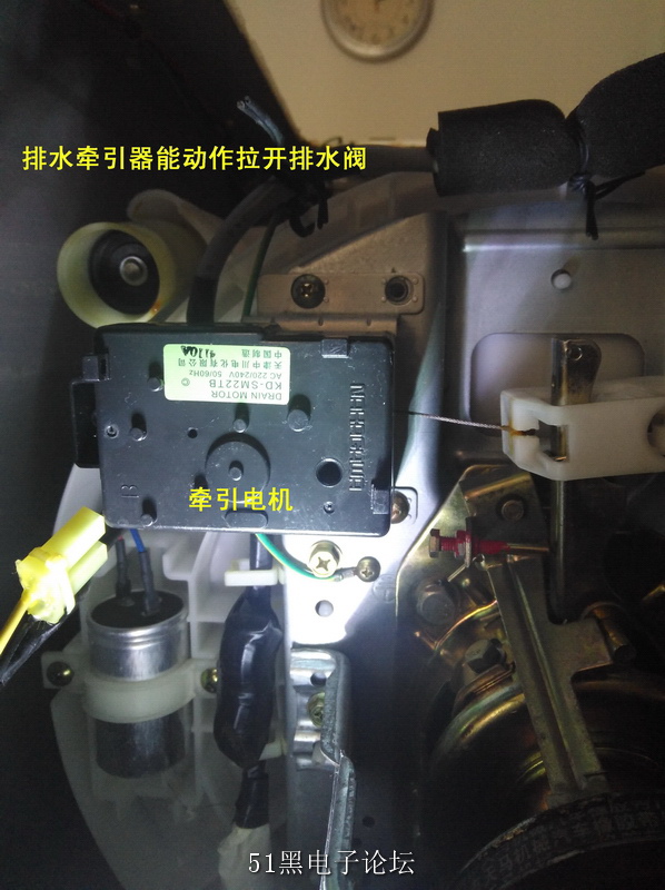

                    1、听。有没有排水阀打开的声音。老式电磁式排水阀有明显的“咵”的一声。新式拉线牵引式电磁阀声音比较小。需要用耳朵贴着外壳才可以听到。

                        A ——》电机有没有嗡嗡声。没有嗡嗡声。用万用表确认电脑给电机供电是否正常。(不正常,电脑cmos rom 坏没有给电机供电。) 有嗡嗡声。

                        C——》有波轮转动的声音。(离合器弹簧没有抱紧离合器芯和离合器外圈。a、离合器弹簧锈蚀。 b、排水阀没有拉开离合器转换(松开离合器弹簧。)。看一下就可以确定了  。
