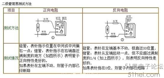

二极管的极性通常在管壳上注有标记,如无标记,可用万用表电阻档测量其正反向电阻来判断(一般用R×100或×1K档)具体方法如表一。
