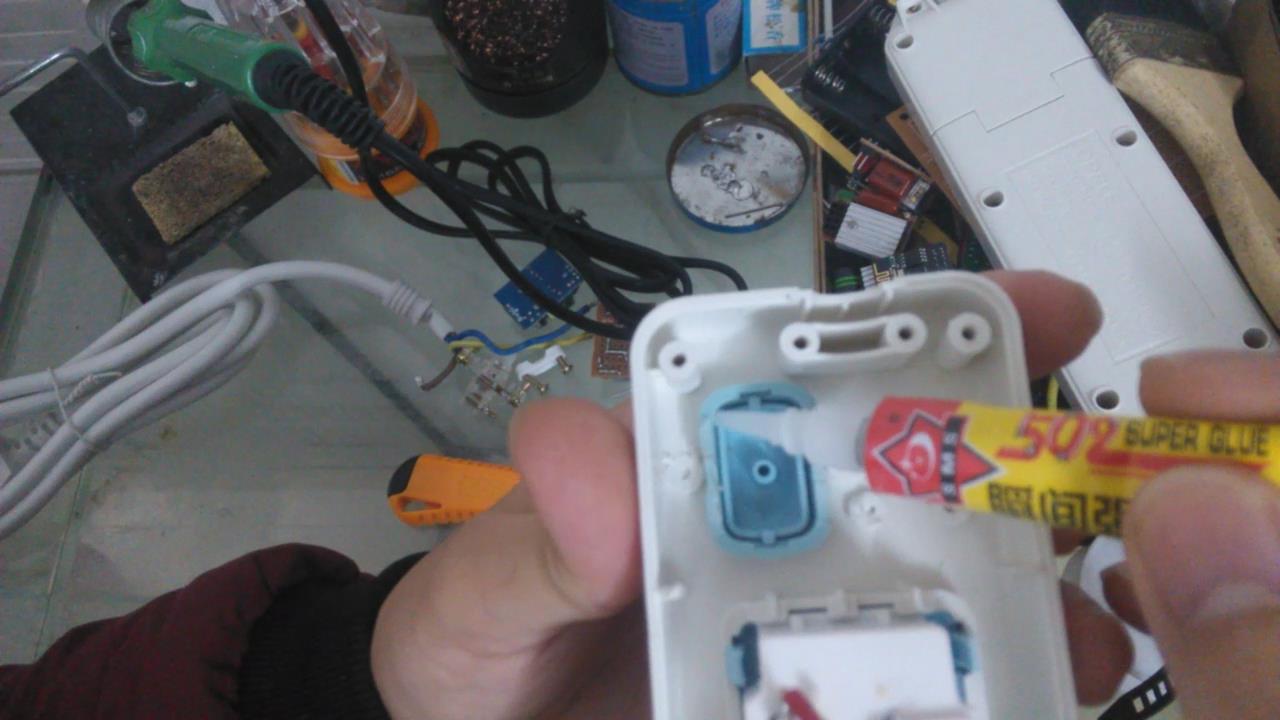

首先准备一个普通插排,一个 wifi继电器 和一个 AC220v转DC3.3v变压器
把插排的开关和多余的支柱拆掉
原先的开关按钮为好美观用胶水补上
变压器模块和wifi继电器模块大小正好可以安装

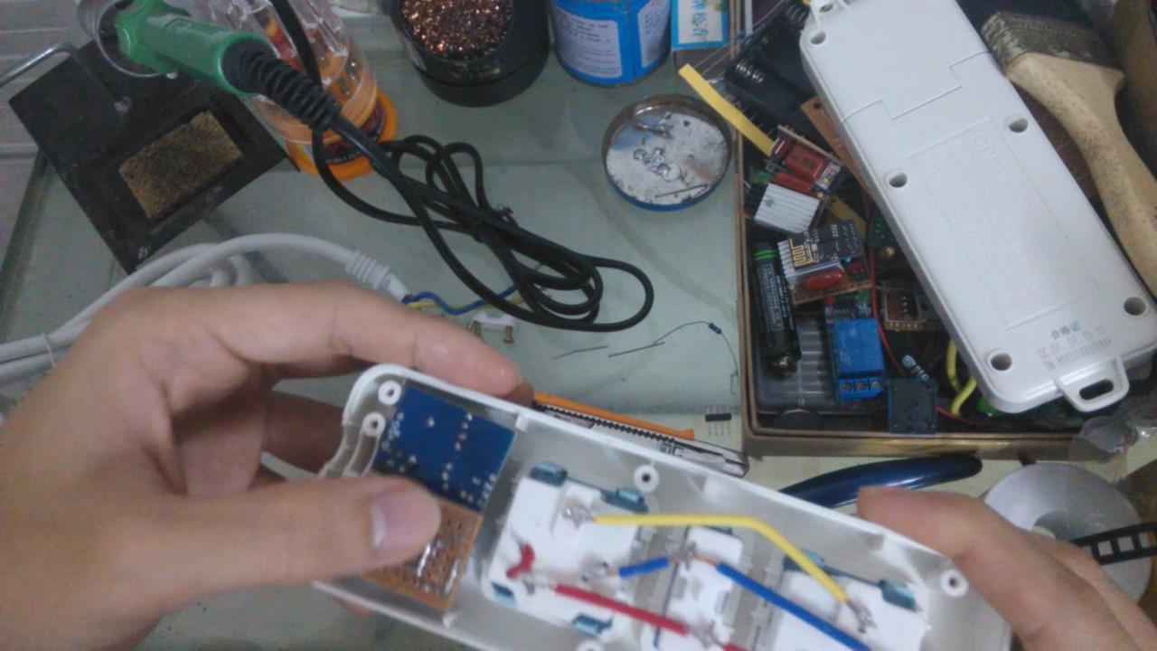

确定安装位置可以接线了,接线方法
变压器用热熔胶固定好
接线原理,220v 直接给变压模块供电,变压器给wifi模块供电,wifi继电器控制插排开关
完成

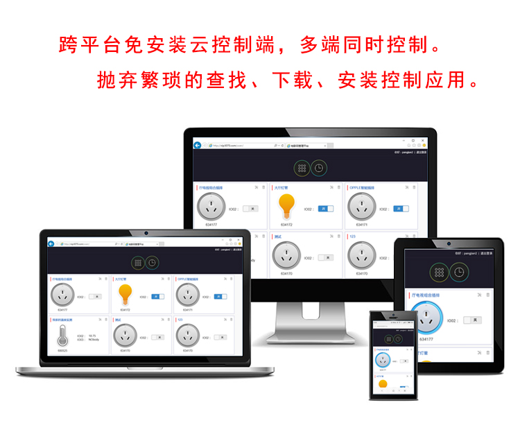

再次用手机打开浏览器,输入 vip3070.com,进入设备的控制端页面,

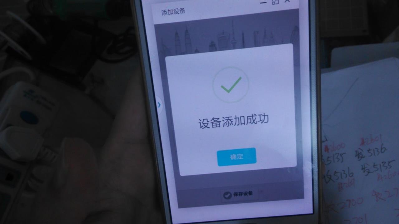

登录并点击添加设备
把刚刚抄下来的号码填上去
添加完成
完成,现在可以随心所欲的控制设备了,只要能上网就可以控制设备,不管你在哪里都可以控制
控制端可以实现无限定时任务,回馈设备工作状态和在线状态。无需搜索,下载,安装控制应用,跨平台
