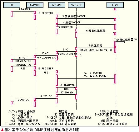

    通过IMS注册过程实现基于AKA机制的IMS接入认证的具体流程[6] 如图2所示。
    (1) 用户发起注册请求
    用户在使用IMS服务之前必须向IMS网络进行注册,注册的目的是将用户的私有身份(IMPI)与用户想要注册的公开身份(IMPU)绑定。每个用户只有一个IMPI,而可拥有多个IMPU,每个IMPU对应相应的服务配置。

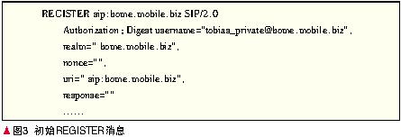

    UE在初始的注册请求SIP REGISTER消息中发送它的IMPI,该IMPI保存在ISIM应用中,只用于认证和注册过程。这个初始的REGISTER消息的主要头域和参数如图3所示。
    由于3GPP AKA被映射到HTTP摘要机制,因此认证方案的值被设置为“Digest”,而“response”和“nonce”域的值在初始注册请求消息中都设置为空。P-CSCF将这个REGISTER消息转发给I-CSCF,I-CSCF联系HSS,以选择为用户提供服务的S-CSCF,然后将REGISTER请求消息转发给选定的S-CSCF。当S-CSCF收到REGISTER消息后,如果发现该用户还没有被认证,则S-CSCF向HSS发送多媒体认证请求(MAR)消息[7]以请求认证数据。

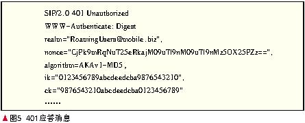

    S-CSCF将剔除XRES的AV包含在401 Unauthorized应答消息的WWW-Authenticate头域中向用户提问,401应答主要的头域和字段如图5所示。
    其中,在nonce字段填入了将RAND和AUTN参数串接后进行Base64编码后的字符串。在ik和ck字段加入完整性密钥和保密性密钥。在algorithm字段放入值“AKAv1-MD5”,表示使用的是3GPP AKA认证机制。
    当接收到S-CSCF返回的401应答消息后,P-CSCF在将其发往UE之前,将其中的完整性密钥IK和保密性密钥CK保存下来,并将它们从AV中删除掉(IK,CK这两个参数不能暴露,网络认证通过后,UE的ISIM会根据收到的AV,重新计算出来)。

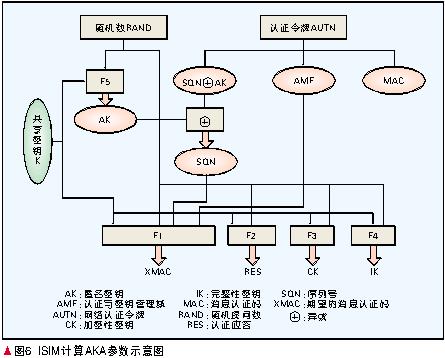

    接收到网络返回的401应答消息后,UE将接收到的AKA参数传递给ISIM应用,由ISIM模块运行AKA算法,执行以下工作:
    首先基于ISIM中存储的共享密钥Key来校验网络认证令牌AUTN,如果AUTN校验成功,网络就被认证通过(即确认认证数据是从归属网络中发来的)。ISIM计算AKA参数的过程如图6所示。UE中的认证服务模块通过随机数RAND计算出匿名密钥AK,然后使用匿名密钥AK来恢复序列号SQN,接着通过得到的序列号SQN、RAND和ISIM中保存的认证管理域AMF来计算期望的消息认证码XMAC。将计算得到的期望的消息认证码XMAC和从网络认证令牌AUTN中取得的由HSS计算的消息认证码MAC相比较。如果这两个参数一致,那么用户认证网络身份成功,接着进行下面的步骤;如果不一致,则用户认证网络身份失败,UE向网络发送不携带response字段的REGISTER消息,以此通知网络提问无效。
    如果用户认证网络身份成功,UE将接着检查序列号SQN是否在正确的范围之内(比较这次提问的序列号SQN是否比上次提问时使用的SQNi大)。如果SQN在正确的范围之内(即SQN>SQNi,将SQNi更新为SQN,并保存,以备下次使用),UE将会计算认证应答(RES)。如果SQN不大于SQNi,则认为本次提问的AV是不新鲜的,UE与网络失同步,则UE计算重同步参数AUTS,使用携带该重同步参数的REGISTER消息重新发起注册请求。
