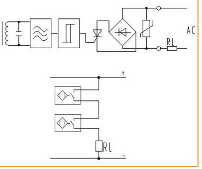

当串联时,在传感器上的电压降相加,它减低了负载上可利用的电压,因此要注意:不能低于负载上的最小工作电压(注意到电网电压的波动)。

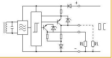

三线直流与四线直流光电开关传感器的并联接线图
光电开关传感器双线交流接线方法
