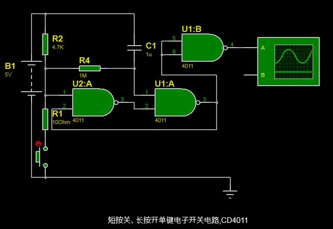

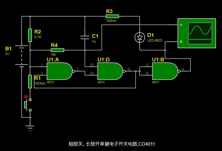

为改造我的IX35车机,用CD4011四二入与非门设计了一个短按关,长按开单键电子开关电路。
输出低电平时为开机。实际搭了一下电路测试成功。自认为线路比较简单可靠。

这个不错,以前我自己用4069制作过单按键双态开关,也是只有一个按键,按第一下开,第二下关。
