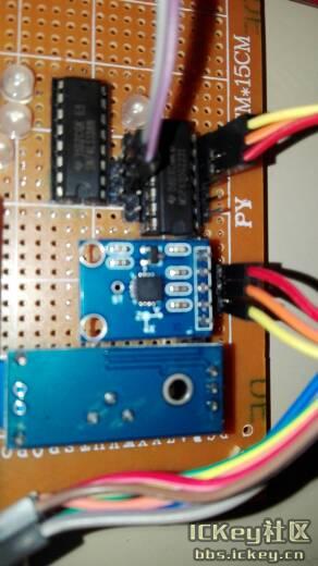

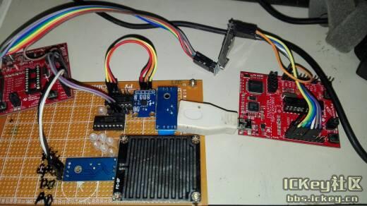

       看到gokit平台,自己也想整个,所以自己就用自己买的msp430g2231开发做了个简单的传感器平台,虽然很难看,但可以作为一个测试平台。  这是效果图,一个震动传感器,一个3轴加速度传感器adxl335,一个雨滴传感器,一个74hc138LED显示模块。
         一个震动传感器,一个3轴加速度传感器,当然可以用更高端的,但我想只是原理验证,所以没有用更高端的。一个74hc164显示8个LED灯显示震动次数*2,一个雨滴传感器收集雨量,当然没有必要,我只是让其好看写。
        不知道各位大伽们有什么想法,我想用加速度传感器测速,但上网发现用加速度传感器测速不是很准确,而手环类产品也达不到特别高的精度,算法很复杂,对于门外汉来说,做起来还是很困难呀,急,急,急呀!!!
