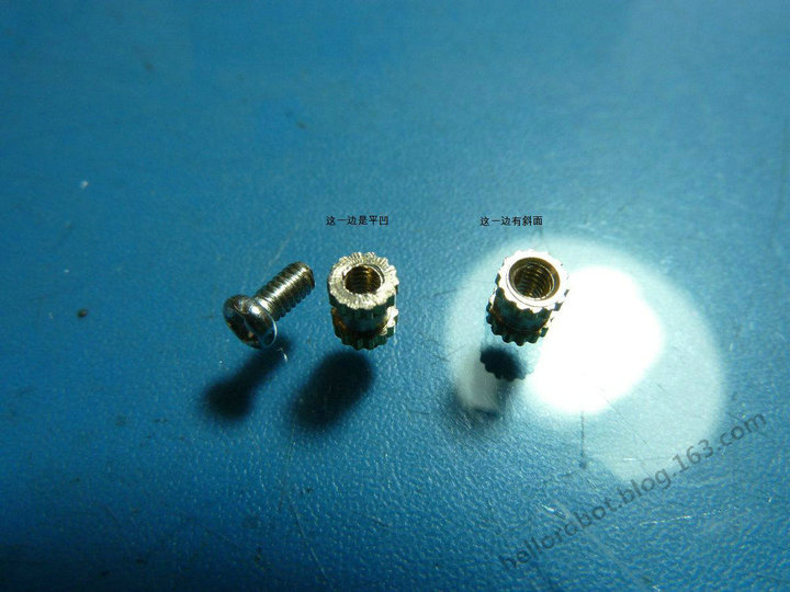

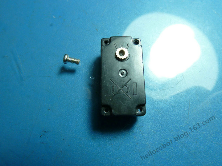

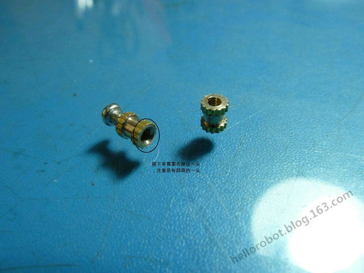

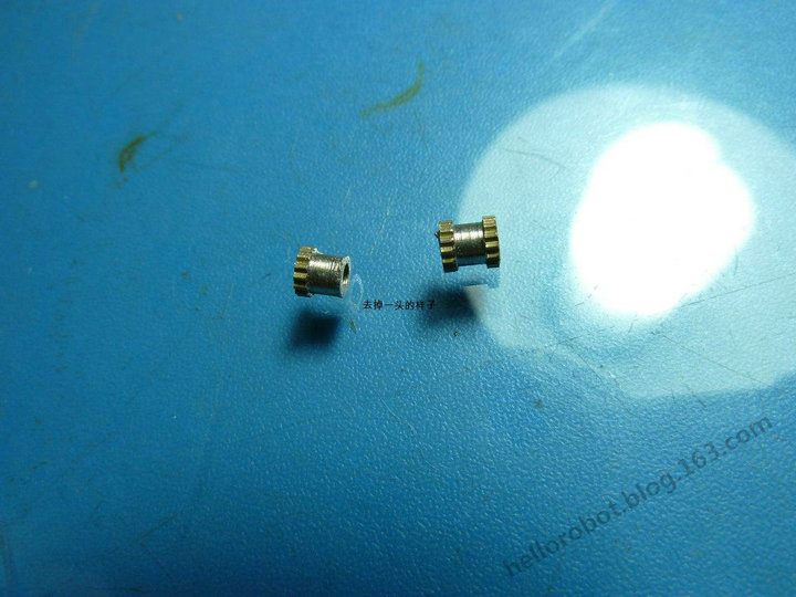

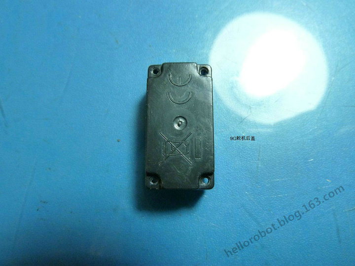

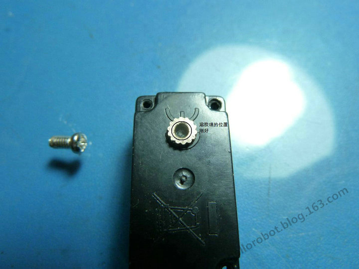

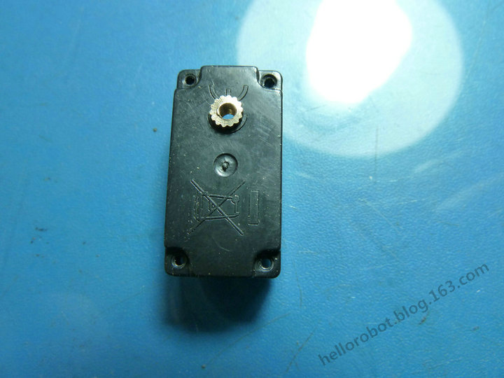

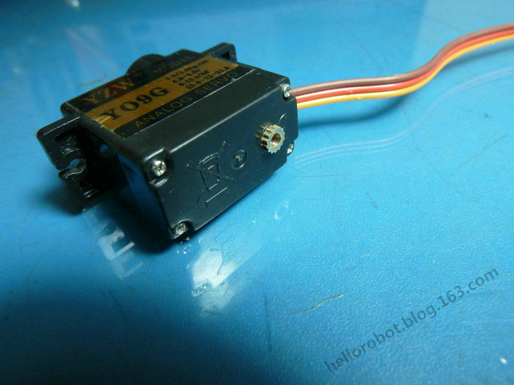

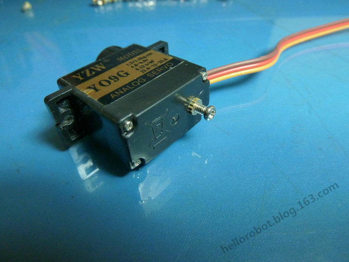

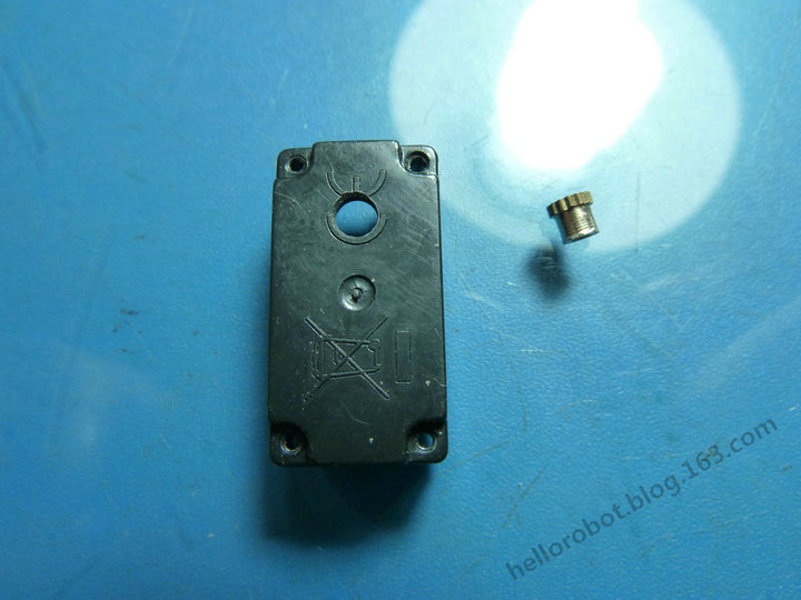

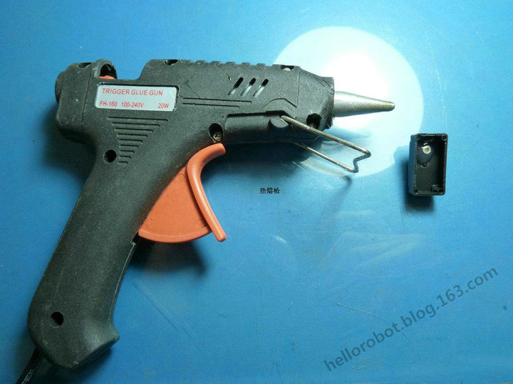

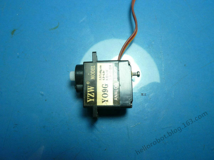

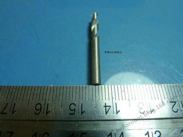

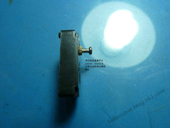

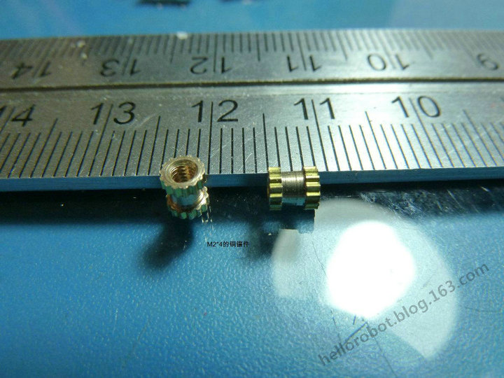

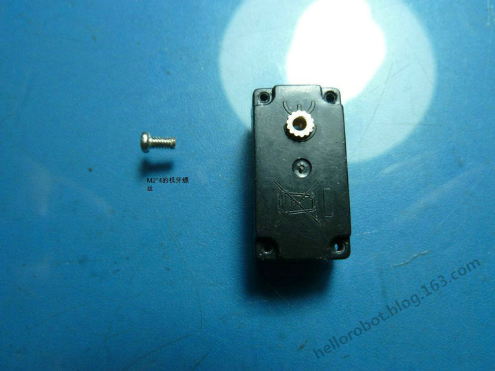

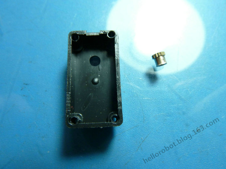

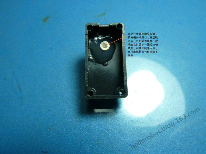

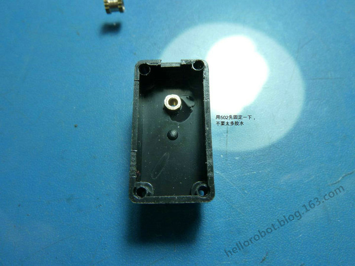

机器人爱好者做机器人使用的舵机是从航模上直接拿来的,这种舵机只有一个输出轴,而做机器人时舵机是充当关节部位的,只有一个输出轴是无法保证稳定性和均衡负载的。虚轴的意思就是在输出轴的中垂线上,舵机的另一面做个固定位,使舵机能够稳定的顺着输出轴的中垂线做圆规运动。各个爱好者自制舵机虚轴的方法有很多,这里介绍我的一个方法,个人认为是比较简单,简洁的,这样的做法是为了之后一系列的小型机器人做准备。如有更好的方法欢迎交流。
建议别用热熔胶。
舵机在连续工作的时候发热量比较大。
温度比较高,热熔胶在温度过高的情况下会重新融化。
如果确定一定要固定,建议用AB胶,这个比较扎实。
