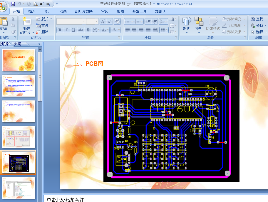

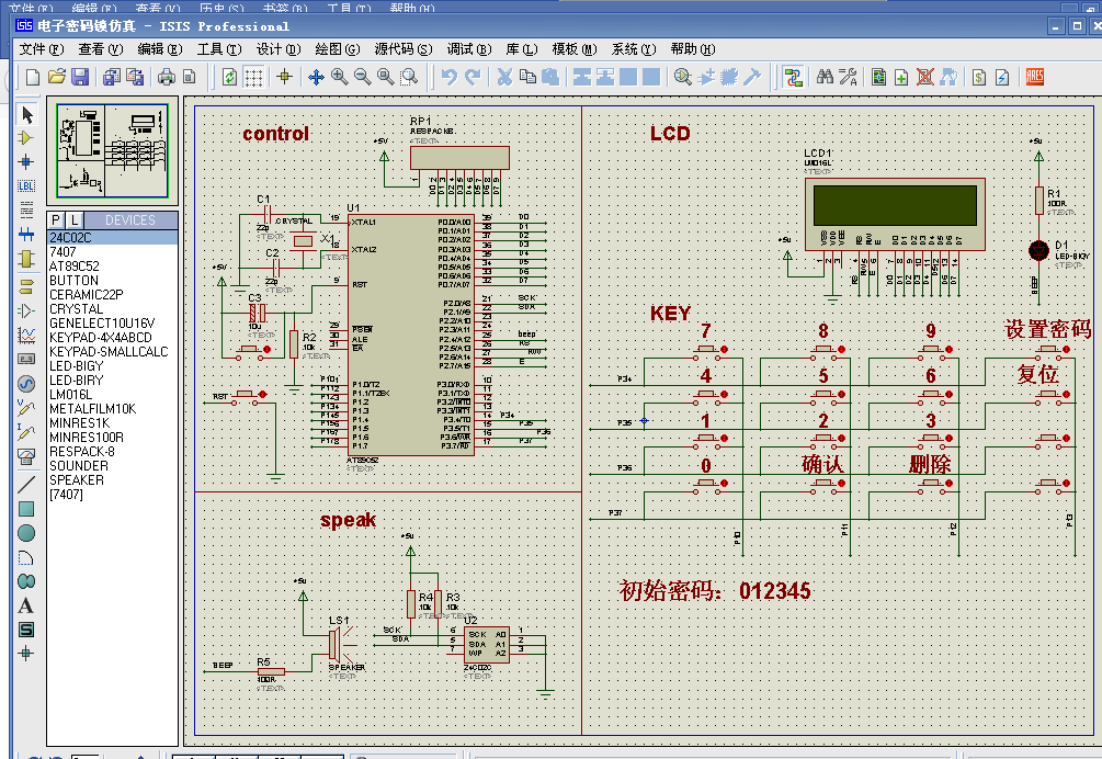

单片机密码锁proteus仿真图文件:

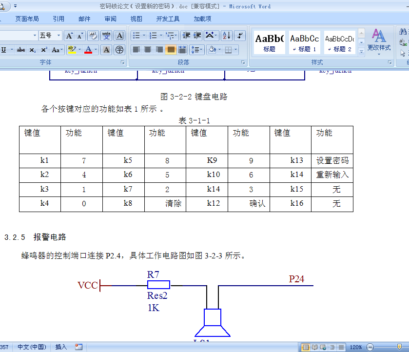

课程设计论文里面的电路图:
单片机密码锁ppt文件:
课程设计论文目录:

ID:169770 发表于 2017-3-11 00:27 | 只看该作者
密码不是012345啊,密码是什么

仿真输入密码显示密码错误是什么情况
