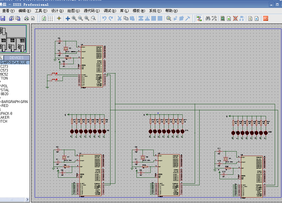

很有用的51单片机做的多机通信proteus仿真 和源代码

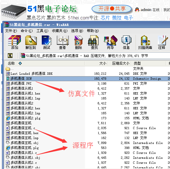

全部资料(压缩包)下载: 多机通信.rar (69.63 KB, 下载次数: 125)
下面是proteus仿真电路图:
