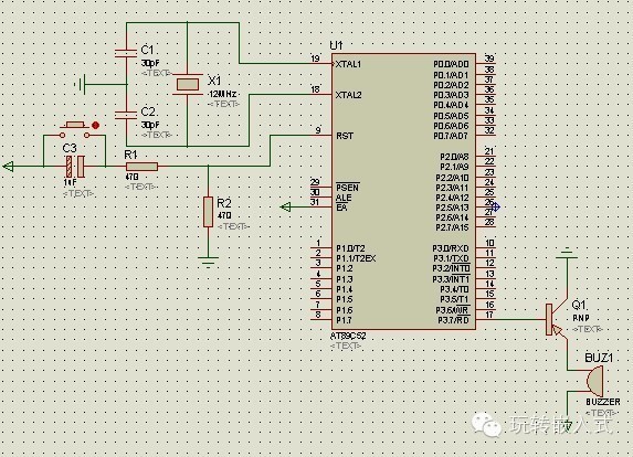

蜂鸣器电路较简单,用PNP型三极管驱动蜂鸣器,当P3.7为低电平时,PN结正向偏置,三极管导通,蜂鸣器发声。电路图如下:
由于单片机管脚的输出电流有限,防止驱动不了蜂鸣器,所以加了一个三极管。

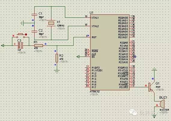

第15行:为取反操作,即蜂鸣器会发出嘀...嘀...的响。
