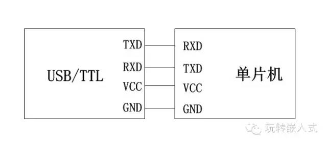

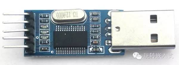

ISP方式:这种方式是通过单片机的UART口实现的,STC51单片机、STM32单片机、LPC单片机都可以用这种方式下载,所用的工具为USB/TTL;

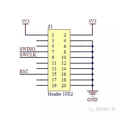

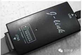

SWD方式:这种方式其实只有两根线,SWDIO和SWCLK,所用的工具为J-LINK;
JTAG方式:这种方式所使用的工具也为J-LINK。

ISP接口电路:
SWD接口电路:

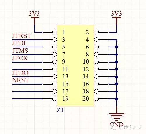

JTAG接口电路:
该部分内容,之前在“单片机程序下载讲解”中讲过,详情点击查看。
