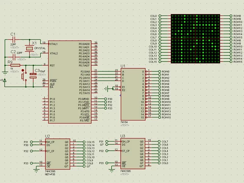

51单片机16×16点阵滚动显示源程序及仿真
       这是一款51单片机16×16点阵源程序及仿真,可以实现滚动效果,程序及仿真文件压缩后放在51黑附件,需要一可以自己下载
所有资料下载: 16X16点阵向左移动.rar (62.26 KB, 下载次数: 49)
1、仿真使用PROTEUS7.8以上版本打开。
2、程序需要Keil 4打开。
程序:
  1. /*******************************/
  2. //功能: 用16*16点阵实现左移显示内容
  3. //使用74154 作为行选信号
  4. //使用74HC595作为列信号
  5. /*******************************/
  6. #include <reg51.h>

  85. /*************延时函数***************/
  86. void delay1ms( unsigned char t)
  87. {
  88.         unsigned char i,j;
  89.         for( ; t; t--)
  90.         for(i=4; i>0; i--)
  91.         for(j=123; j>0; j--);
  92. }
  93. void main()
  94. {
  95.         uint base   = 0;                                  //在disp[]地址中移动,从0 到 rows - 15,每次加2,实现移动效果 用int类型 计数较多
  96.         uchar tmp  = 0;                                     //临时变量,用于每个字显示的次数
  97.         uint cols   = sizeof(disp);      //" 欢迎你来到桂林电子科技大学"共13个字符块,+两个清屏
  98.         uchar row  = 0;                                        //行选线
  99.         SCON       = 0x00;                             //串口工作模式0;移位寄存器方式 ,P3.1送移位脉冲,P3.0连接串行数据线
  100.
  101.         while(1)
  102.         {
  103.                  for(base=0;base<=cols-32;base=base+2) //-32目的是用于显示最后一个字符后没有乱码出现
  104.                  {
  105.                          for(tmp=0;tmp<2;tmp++)       //每个字块显示5次
  106.                         {
  107.                                 for(row=0;row<16;row++)
  108.                                 {
  109.
  110.                                         MR    = 0;                        //清理行输出,将移位寄存器的数据清0
  111.                                         MR    = 1;
  112.                                         ST_CP = 0;                        //上升沿,将数据锁存
  113.                                         ST_CP = 1;
  114.                                         SBUF=disp[base+row*2];
  115.                                         while(TI==0);                //等待发送完毕,串口发送完毕后,TI==1;所以使其TI=1,停止中端
  116.                                         TI = 0;
  117.                                         SBUF=disp[base+row*2+1];
  118.                                         while(TI==0);                //等待发送完毕,串口发送完毕后,TI==1;所以使其TI=1,停止中端
  119.                                         TI  = 0;
  120.                                         ST_CP = 0;                        //上升沿,将数据锁存
  121.                                     ST_CP = 1;
  122.                                         ROW   = row;            //行控制,使其点亮
  123.
  124.                                         delay1ms(3);                //3ms延时
  125.                                 }
  126.                         }
  127.                  }
  128.
  129.         }
  130. }
  131.
