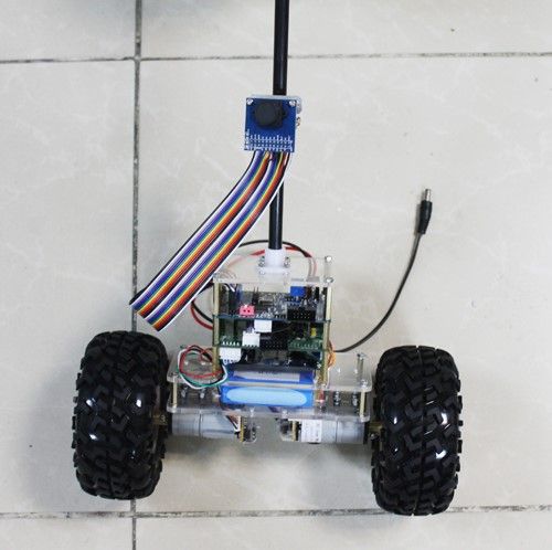

两轮自平衡小车的制作过程 含源码
两轮自平衡小车全部的制作资料下载:
自平衡小车程序.7z (305.54 KB, 下载次数: 254)
调试记录:
2016.12.2
        完成基本角度闭环程序,基本调节出角度的PD,
        富民发现直立可能需要位置闭环+角度闭环+速度闭环。
2016.12.3 pm 13:00
        完成基本速度闭环和位置闭环程序,基本可以按照设定方向前进,
        只是中途的PID参数没有调节好有停顿现象,开始蓝牙控制模式。
2016.12.3 pm 14:43
        完成基本的前进 后退蓝牙控制功能,就是有些时候出现过冲停顿。
        下一步进行转弯控制程序的抒写。
2016.12.3 pm 16:55
         完成基本控制功能,前进、后退、原地左转、原地右转、使用简单
         的蓝牙指令控制,0x01前进、0x02后退、 0x03原地左转、 0x04原
         地右转、0x00什么保持直立状态,下一步进行直立调节,优化静止
         时的状态。
2016.12.5 pm 13:50
        加入了手机APP蓝牙控制 出现问题 抖动过大多次控制容易出现死机
        现象,需要继续直立PID调节参数。
2016.12.22 pm 17:49
        加入了 模糊控制 参数调节的还算可以,只调节了直立参数 速度闭环
        和位置闭环参数还没有调节等待明天调节。
2016.12.31 am 11:13
        所有功能都已完毕。直立、壁障、循迹、蓝牙遥控、由于循迹采用双线
        导致有些时候不稳定、不知道是机械愿意还是软件原因导致直立静止时
        有些抖动。基本可以完成所有多需任务。
这个是去年做的一个两轮自平衡循迹小车,小车采用两片STM32,一块负责图像处理,另一块负责对电机的控制。两块板子之间使用串口通信传输数据。
做这个车子学会了很多,最初两块板子之间串口通信有问题,程序会跑着跑着就跑飞,很是恼火。之后每次需要串口通信才打开中断,解决了跑飞的问题。
以下是车子的图片,和源码。
