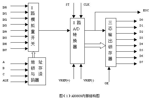

1、ADc0809的逻辑结构
ADC0809是8位逐次逼近型A/D转换器。它由一个8路模拟开关、一个地址锁存译码器、一个A/D转换器和一个三态输出锁存器组成(见图1)。多路开关可选通8个模拟通道,允许8路模拟量分时输入,共用A/D转换器进行转换。三态输出锁器用于锁存A/D转换完的数字量,当OE端为高电平时,才可以从三态输出锁存器取走转换完的数据。

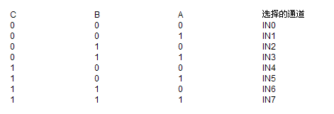

ALE为地址锁存允许输入线,高电平有效。当ALE线为高电平时,地址锁存与译码器将ABC三条地址线的地址信号进行锁存,经译码后被选中的通道的模拟量进转换器进行转换。ABC为地址输入线,用于选通IN0IN7上的一路模拟量输入。通道选择表如下表所示

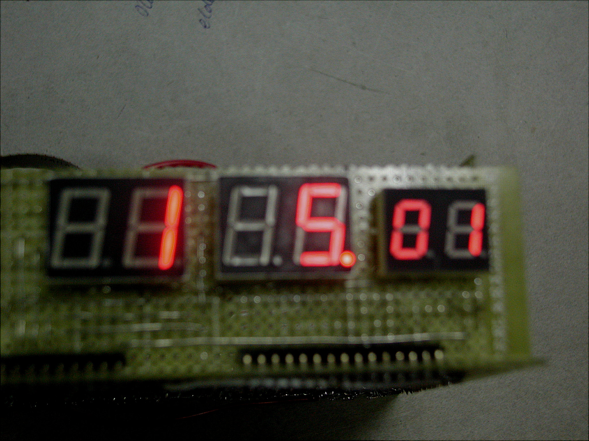

      当输入电压为5V时,读得的数据为255再乘以2,得510。我们用510*98%499,再将百位数码管的小数点点亮,显示为4.99V,显示值与输入值基本吻合。

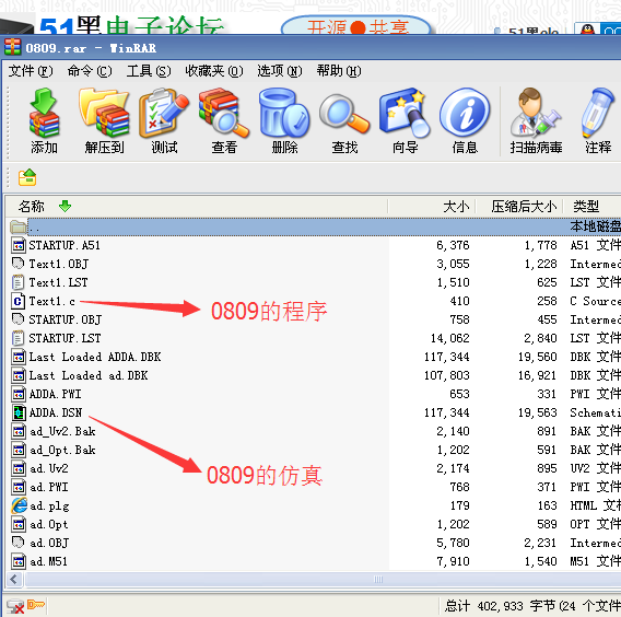

全部资料下载:
0809.rar (75.68 KB, 下载次数: 72)

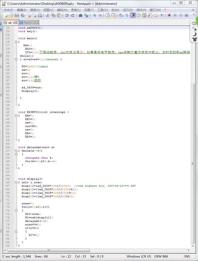

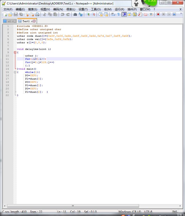

ID:183134 发表于 2017-4-20 18:18 | 只看该作者
很不错,谢谢
ID:258881 发表于 2017-12-30 19:55 | 只看该作者
楼主在附件中的ad.c文件丢失了很多代码,好几个函数只有声明,函数体根本没有。
而且Text1.c并不是0809的程序。
祝好!
ad.c
ad.c
Text1.c
Text1.c
