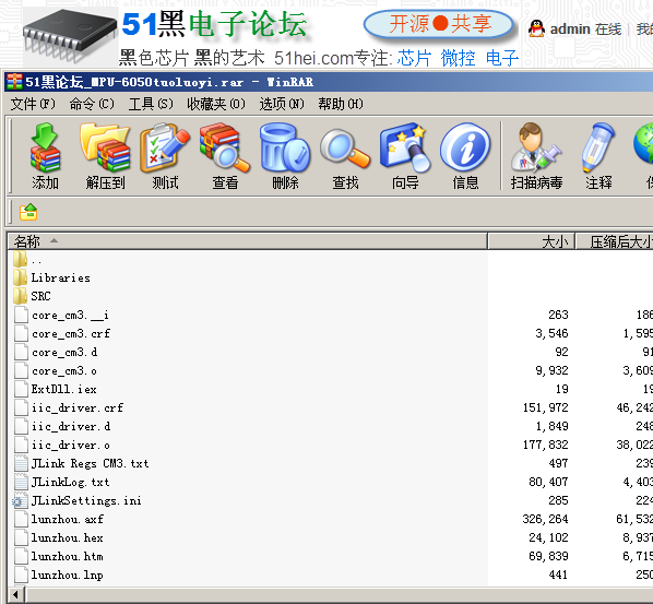

完整程序下载:
MPU-6050tuoluoyi.rar (1.4 MB, 下载次数: 30)
