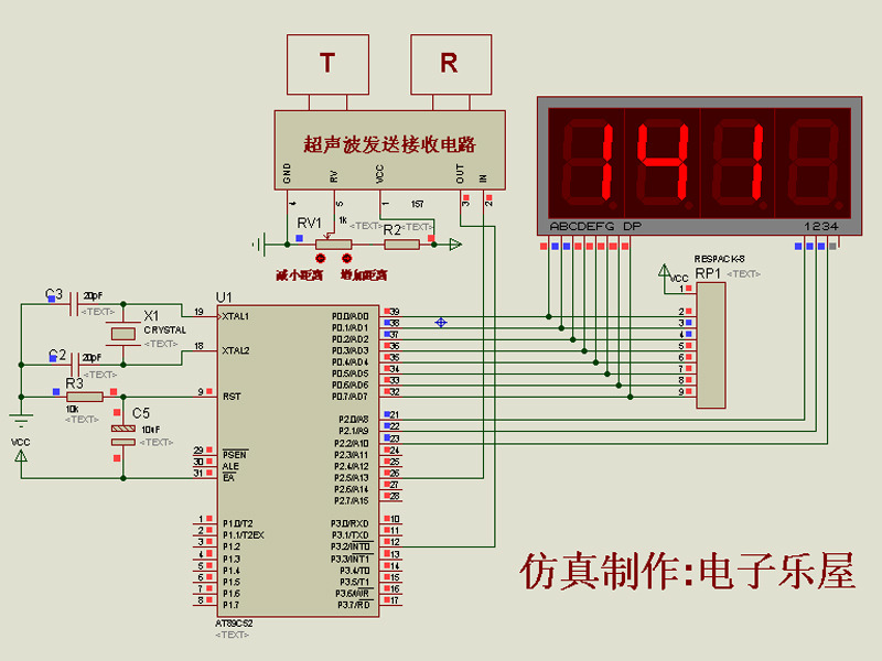

这是一款能用的超声波测距程序,三位共阴数码管显示测量结果,主电路较为简单,发送接收电路这里没有具体给出,可使用运放电路,也可以使用CX20106电路等,程序打包下放在百度网盘上,需要的可以自己下载。下载链接: http://pan.baidu.com/s/1kUV8MCR 密码: 5kg8 同时这里也贴出一份。 可用的超声波测距程序.rar (216.8 KB, 下载次数: 33)
#include<reg52.h>
#include<intrins.h>
#define uint unsigned int
#define uchar unsigned char
unsigned char code WE0[]={0x3f,0x06,0x5b,0x4f,0x66,0x6d,0x7d,0x07,0x7f,0x6f,0x80};
unsigned char temp[3];
sbit RX=P3^2; //
sbit TX=P2^5; //
sbit led1=P2^0;
sbit led2=P2^1;
sbit led3=P2^2;
bit flag=0;
uint time=0;
uint s=0;
void delay(int xms)//延时大概x毫秒
int i,j;
for(i=xms;i>0;i--)
for(j=110;j>0;j--);
void start() //给至少10us的高电平,启动模块
uint n;
n=10;
while(n--)
TX=~TX;
uchar count()
time=TH0*256+TL0;
TH0=0;
TL0=0; //清零
s=(time*1.72)/100;//厘米
return s;
void dispros()//数据分割
temp[0]=s%1000/100;//百位
temp[1]=s%1000%100/10; //十位
temp[2]=s%100%100%10; //个位
void display() //显示函数
led1=1;led2=0;led3=0;
P0= ~WE0[temp[0]]; delay(2);
led1=0;led2=1;led3=0;
P0= ~WE0[temp[1]]; delay(2);
led1=0;led2=0;led3=1;
P0= ~WE0[temp[2]]; delay(2);
led1=0;led2=0;led3=0;
void main()
TMOD=0X01; //定时器工作方式0
TH0=0;
TL0=0;
EA=1; //开总中断
ET0=1;//开定时器中断
TX=1;
start();//启动模块
while(!RX); //当RX为零时等待
TR0=1; //启动计数
while(RX); //当RX为1时计数并等待
TR0=0; //关闭计数器
count(); //计数
dispros(); //处理,分割数据
display(); //显示
delay(2);
void t0() interrupt 0
flag=1; //溢出标志
