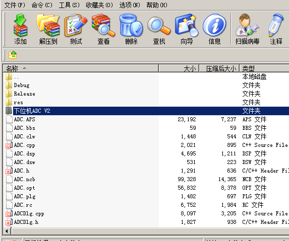

ADC0832模数转换采集电压上位机和下位机单片机程序源码
ADC0832电压采集上位机程序,51黑附件中可下载vc++源码
下面是单片机做的下位机程序:

ADC0832模数转换测试程序,带上位机源程序和下位机源程序,将adc0832采集的电压值送给上位机显示,本人亲测
上位机和下位机ADC0832upanddown.rar (5.72 MB, 下载次数: 139)
