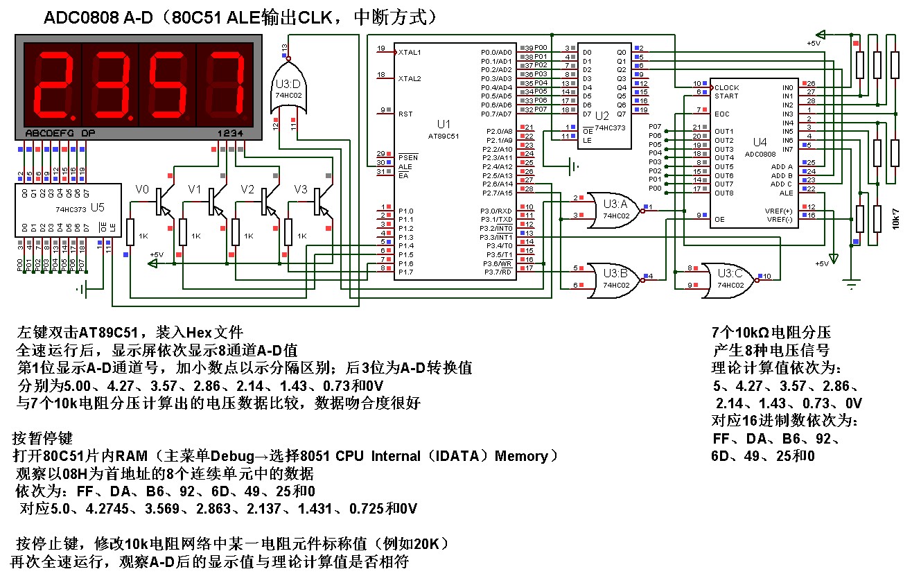

9.1.2  并行ADC0809及其接口电路
实例81 ADC0808中断方式A-D(ALE输出CLK)
先Proteus仿真一下,确认有效。
实例81 ADC0808A-D( ALE输出CLK,中断方式).rar (54.32 KB, 下载次数: 13)
以上摘自张志良编著《单片机实验实训100例》 ISBN 978-7-5124-1603-1,北航社出版
《单片机原理与控制技术——双解汇编和C51》第3版ISBN 978-7-111-42393-5机械工业出版社
《80C51单片机实用教程——基于Keil C和Proteus》高等教育出版社ISBN 978-7-04-044532-9
书中电路和程序设计有详细说明,程序语句条条有注解。

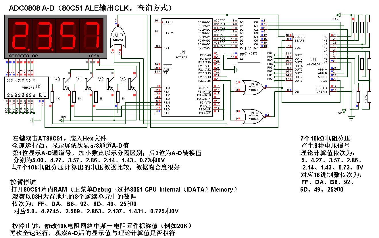

实例82  ADC0808查询方式A-D(ALE输出CLK)
先Proteus仿真一下,确认有效。
实例82 ADC0808A-D( ALE输出CLK,查询方式).rar (54.04 KB, 下载次数: 3)

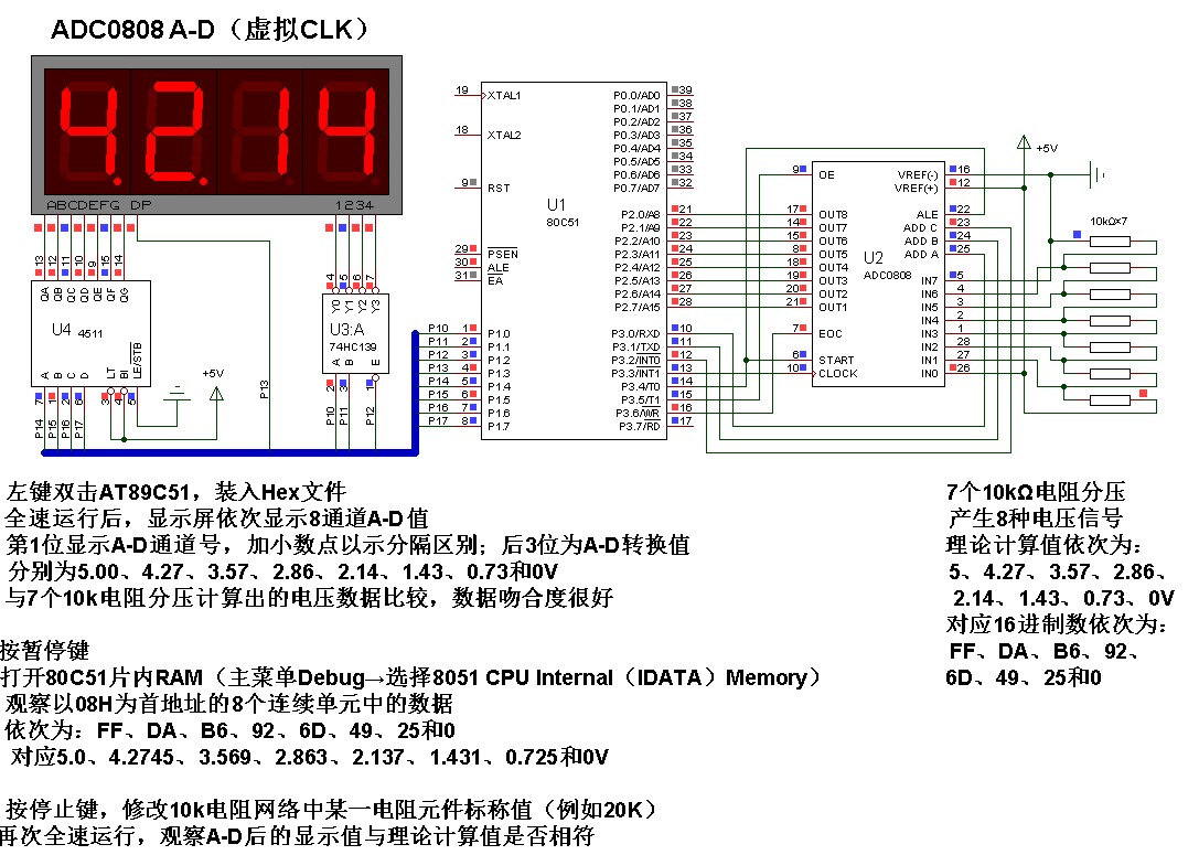

实例84  ADC0808并行A-D(虚拟CLK)
先Proteus仿真一下,确认有效。
实例84 ADC0808A-D(虚拟CLK).rar (35.75 KB, 下载次数: 6)

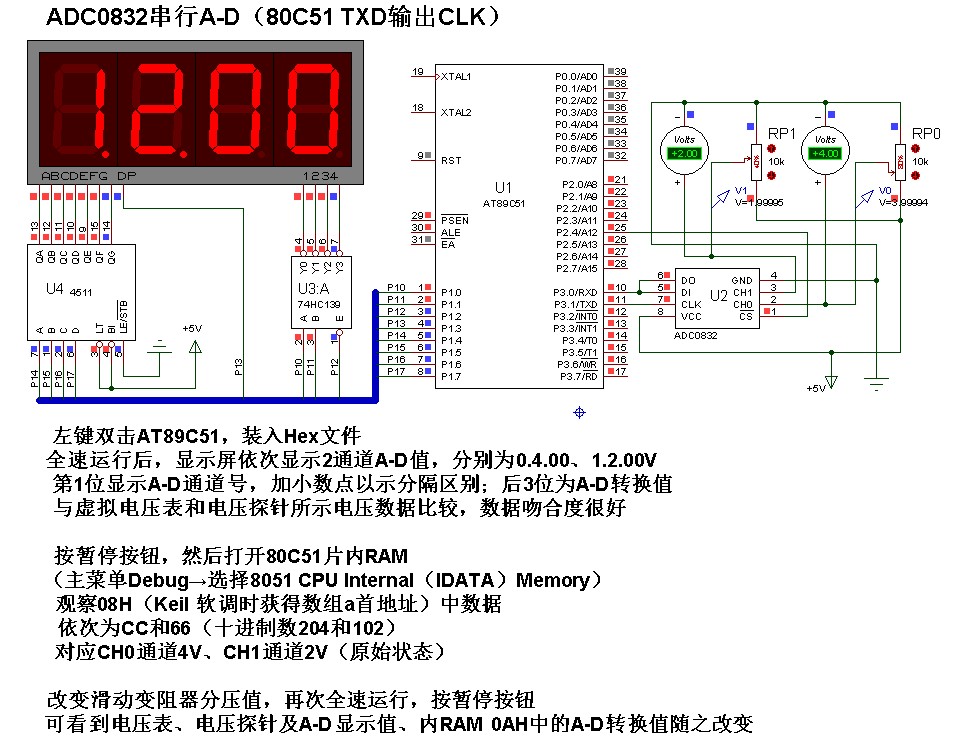

实例85  ADC0832串行A-D(TXD输出CLK)
ADC0832与0838串行A-D时序只差一位,0832是2路ad,4种方式,需2位选通;0838是8路ad,需3位选通。选通方式相同,读A-D值方式也相同,完全可做参考。
先Proteus仿真一下,确认有效。
实例85 ADC0832串行A-D( TXD输出CLK).rar (36.86 KB, 下载次数: 9)

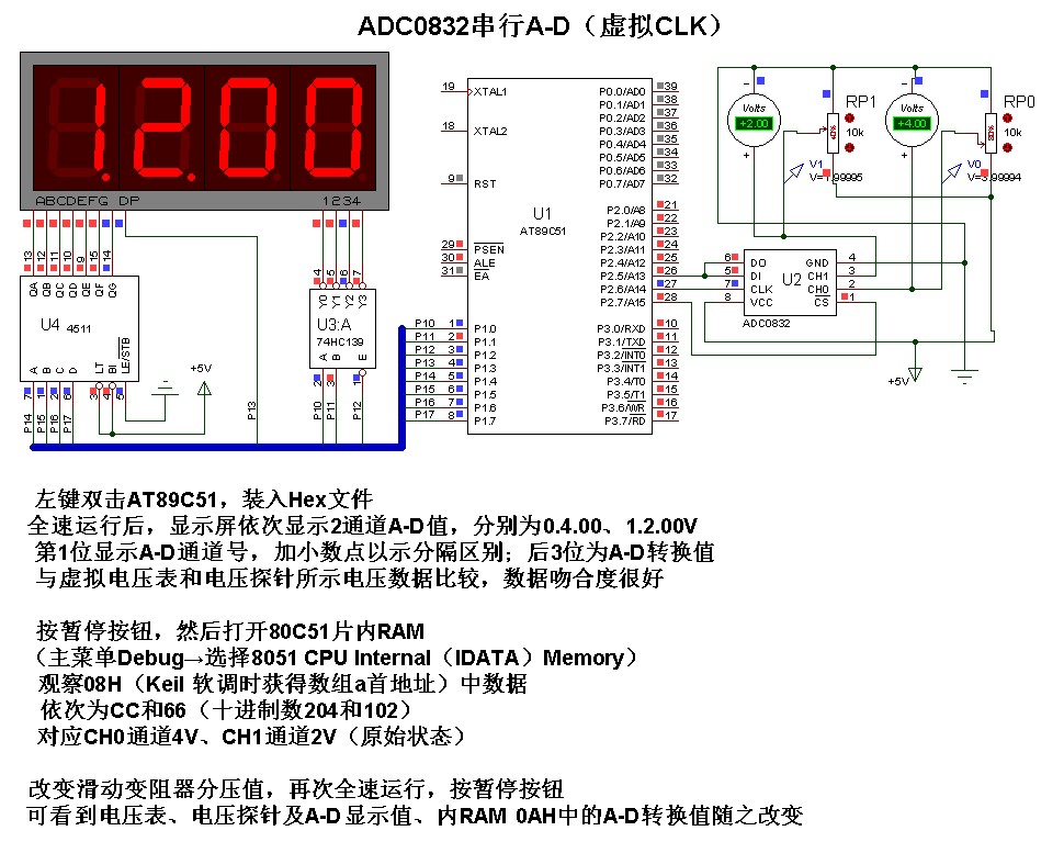

实例86  ADC0832串行A-D(虚拟CLK)
ADC 0832串行A-D既可用80C51串行口TXD和RXD控制操作,也可用P0~P3口中任一端线虚拟CLK时钟脉冲,实现串行A-D转换。
先Proteus仿真一下,确认有效。
实例86 ADC0832串行A-D(虚拟CLK).rar (35.29 KB, 下载次数: 6)
