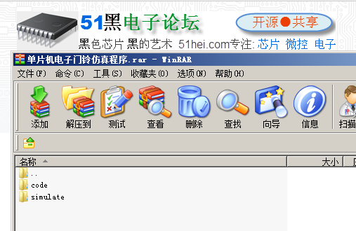

门铃所有资料下载:
单片机电子门铃仿真程序.rar (13.32 KB, 下载次数: 110)
