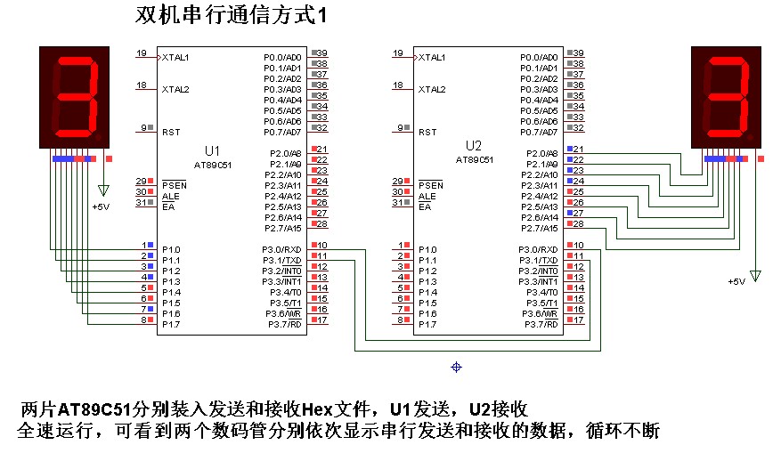

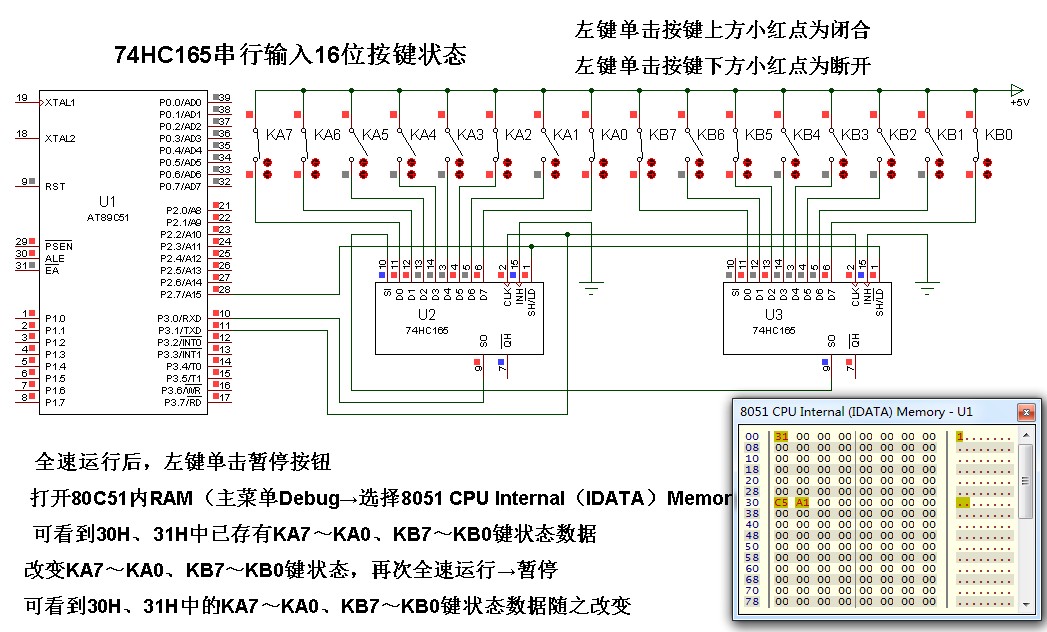

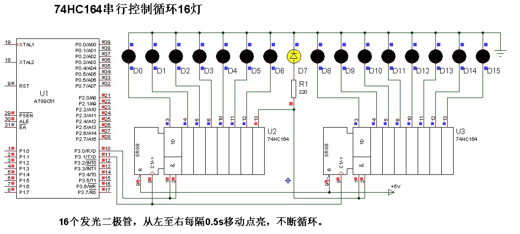

先给你几个Proteus仿真一下,确认有效。
实例42 74HC164串行输出控制8-16循环灯.rar (53.19 KB, 下载次数: 6)
实例77 双机通信方式1.rar (40.4 KB, 下载次数: 6)
实例39 74HC165串行输入8-16位按键状态.rar (57.52 KB, 下载次数: 4)

以上3本都是双解汇编和C51,都是——基于Keil C和Proteus。内有串行扩展和双机通信案例,你要那个?
3.1  74HC 164串行输出控制循环8灯(习题6.22)
3.2  74HC 164串行输出控制循环16灯(例7-4)
3.3  CC4094串行输出控制循环8灯(例6-7)
3.4  CC4094串行输出控制循环16灯(习题7.12)
3.5  74HC 165串行输入8位按键状态(习题6.23)
3.6  74HC 165串行输入16位按键状态(例7-5)
3.7  CC4021串行输入8位按键状态(例6-8)
3.8  CC4021串行输入16位按键状态(习题7.13)
3.11  双机串行通信方式1(例6-9)
3.12  双机串行通信方式2(习题6.27)
3.13  双机串行通信方式3(习题6.28)
