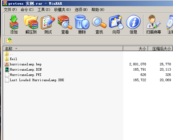

51单片机做的单片机16个led的走马灯仿真及源程序
源代码如下:

  280.                 {
