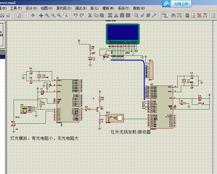

自己做的一个单片机红外无线通信proteus仿真原理图如上
全部资料下载
红外无线通信.zip (146.29 KB, 下载次数: 68)
