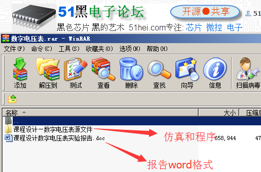

课程设计的全部内容打包下载:
课程设计—数字电压表.rar (528.24 KB, 下载次数: 151)

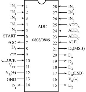

②外部引脚图及引脚功能
ADC0808的外部引脚如图3所示。
图3  ADC0808外部引脚图
IN0~IN7:8路模拟量输入。A、B、C:3位地址输入,2个地址输入端的不同组合选择八路模拟量输入。
ALE:地址锁存启动信号,在ALE的上升沿,将A、B、C上的通道地址锁存到内部的地址锁存器。
D0~D7:八位数据输出线,A/D转换结果由这8根线传送给单片机。
OE:允许输出信号。当OE=1时,即为高电平,允许输出锁存器输出数据。
START:启动信号输入端,START为正脉冲,其上升沿清除ADC0808的内部的各寄存器,其下降沿启动A/D开始转换。
EOC:转换完成信号,当EOC上升为高电平时,表明内部A/D转换已完成。

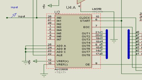

③AD转换模块设计

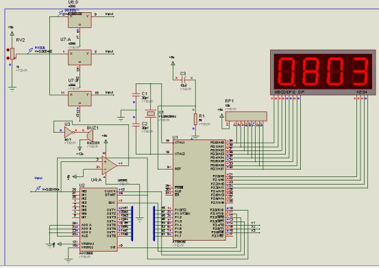

集成摸数转换芯片ADC0808实现的A/D转换电路如图4所示,被测信号由ADC0808模拟输入端输入,完成A/D转换后送入单片机,经相应处理后送出显示。
图4  AD转换电路

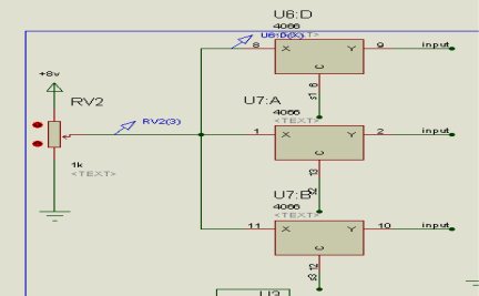

(3)量程自动转换模块
利用软件编程的方式,通过对输入电压判断其大小来确定电压表的当前量程,进而实现电压表的量程自动切换。量程自动转换模块如图5所示。量程分为3个档:当s1亮时为1V-5V;当s2亮时为0.1—1V;当s3亮时为0—0.1V。
图5  量程自动转换模块

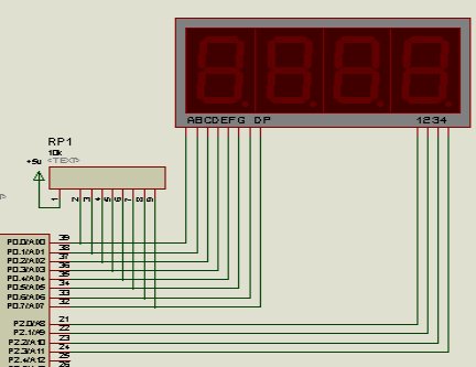

(4)LED显示模块
LED显示模块用来显示数字电压表测量的直流电压值。LED显示模块如图6所示。
图6   LED显示模块

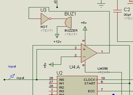

(5) 报警模块
利用一个电压比较器和一个蜂鸣器的连接来实现报警模块的设计。当输入的直流电压大于最大量程(5V)时,蜂鸣器响起即报警。报警模块如图7所示。
图7   报警模块

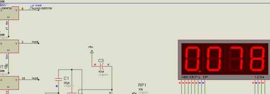

4电路仿真与结果分析
电路的仿真和结果分析
4.1电路仿真
输入电压为0.8V时的仿真电路如图10所示
图10    输入电压为0.8V时的仿真电路
4.2结果分析

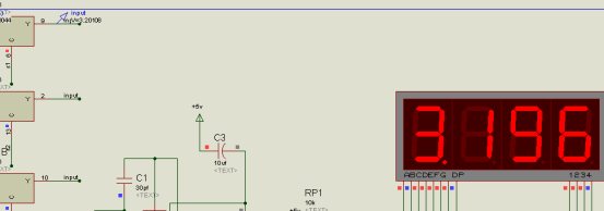

(1)当输入直流电压(input)大于5V时,电压表只能显示5.000V的电压,此时s1亮。电压大于5V时数码管显示如图11所示。
图11   电压大于5V时数码管显示
(2)当输入直流电压(input)在1V~5V时,s1亮。在误差允许的范围内输出相对精确的电压值。电压在1V~5V时数码管显示如图12所示。
图12电压在1V~5V时数码管显示
(3) 当输入直流电压(input)在0.1V~1V时,s2亮。在误差允许的范围内输出相对精确的电压值。电压在0.1V~1V时数码管显示如图13所示。
图13 电压在0.1V~1V时数码管显示
(4) 当输入直流电压(input)在0V~0.1V时,s3亮。在误差允许的范围内输出相对精确的电压值。电压在0V~0.1V时数码管显示如图14所示。
图14    电压在0V~0.1V时数码管显示
