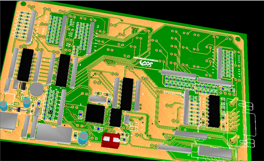

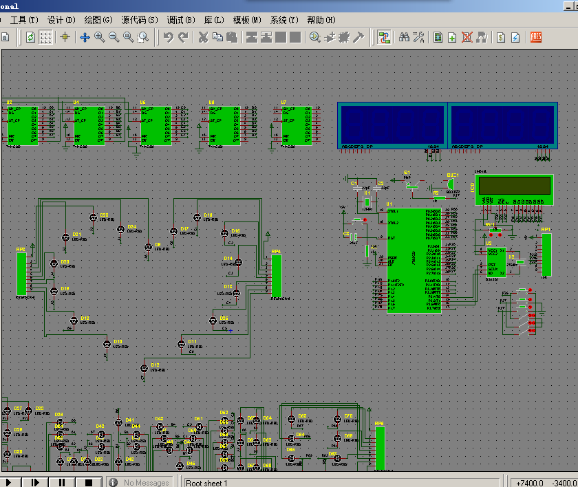

        本人自己动手设计了一款“心形” 加 “I LOVE U ”字样的LED 流水灯,“心形”一共16只LED灯,全部由单片机引脚控制,“I LOVE U ”字样全部采用3片74H595芯片级联控制,这样既节省单片机资源又方便原理图PCB布局。我先在PROTUES上把软件设计仿真了一遍,达到我要的效果以后进行硬件设计。花了2个周末的时间终于把PCB板画好了,大家可以先一起欣赏一下,嘿嘿,第一次动手画板子。昨天已经联系了一家PCB打样厂家进行打样,估计下周板子就能到手了。

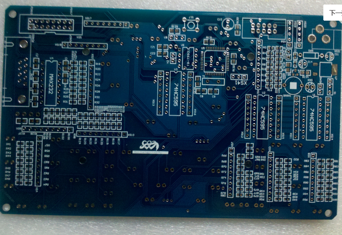

先来2张没焊接元件的:

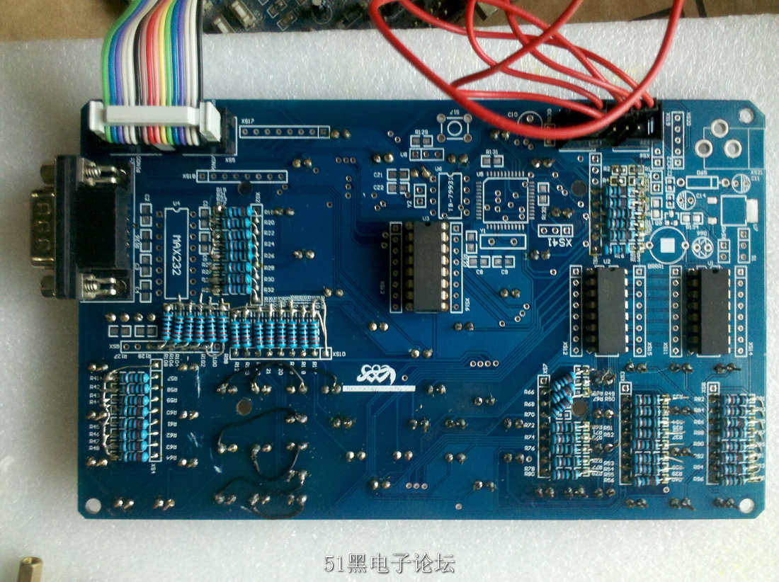

元件已经焊接好的板子: 0.png 0.png

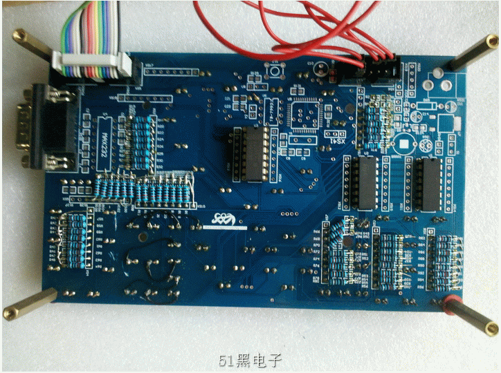

再把焊接好元件的图片发上来,上面的元件只支持LED 流水灯功能,没焊接的部分还支持一些其他功能!元件焊接得不是很好,以为设计的时候考虑到用贴片元件,实际焊接的时候使用的是直插电阻,所以电阻部分看上去不是很好,不过这样也不影响使用,为了使效果更好,有几个灯的走线我改了一下。。。所以能看见有几根飞线,嘿嘿zzz。。。。。。。。。。

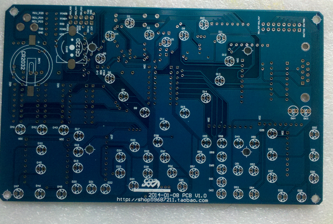

背面照:
正面照:
为了使视觉效果更好,正面我没有设计元件的位置,所有使用的元件都分布在背面,这样的效果应该比上面有元件的好多了吧。。。。

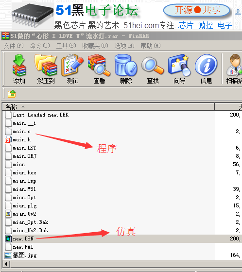

51单片机做的“心形 I LOVE U”流水灯.rar
266.54 KB, 下载次数: 13, 下载积分: 黑币 -5
