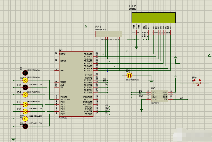

基于51单片机的数字电压表设计程序 用adc0832模数芯片 lcd1602显示
用51单片机和adc0832做的数字频率计 采用lcd1602来显示数据.
源程序:

你好,这个最大量程只有2.5v请问您知道如何将他改成5v的电压表吗?
