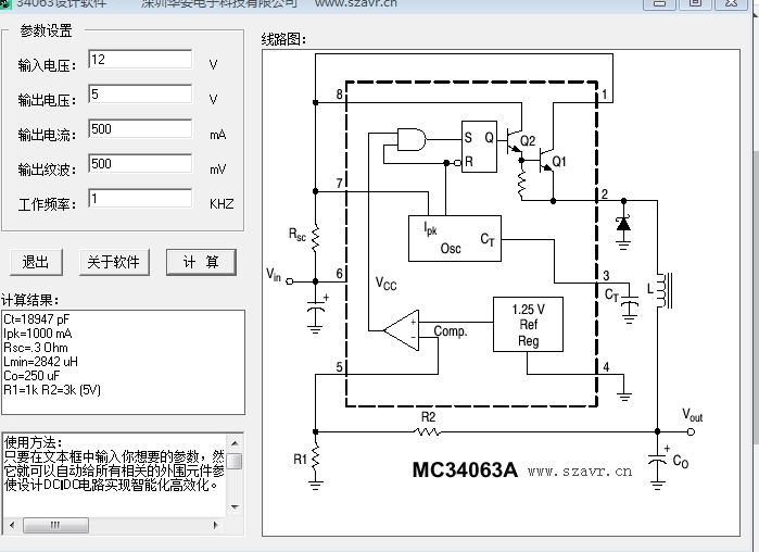

用mc34063制作,价格低廉,占用空间小。
