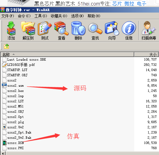

一个用51单片机做的LCD1602 时钟显示 下面是仿真原理图,采用汇编语言来编程.
时钟程序的所有资料打包下载:
数字时钟.rar (248.57 KB, 下载次数: 22)
源程序:
